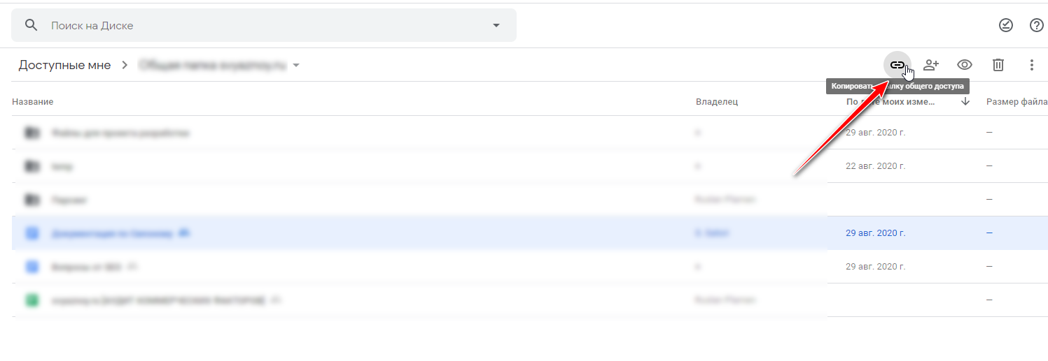

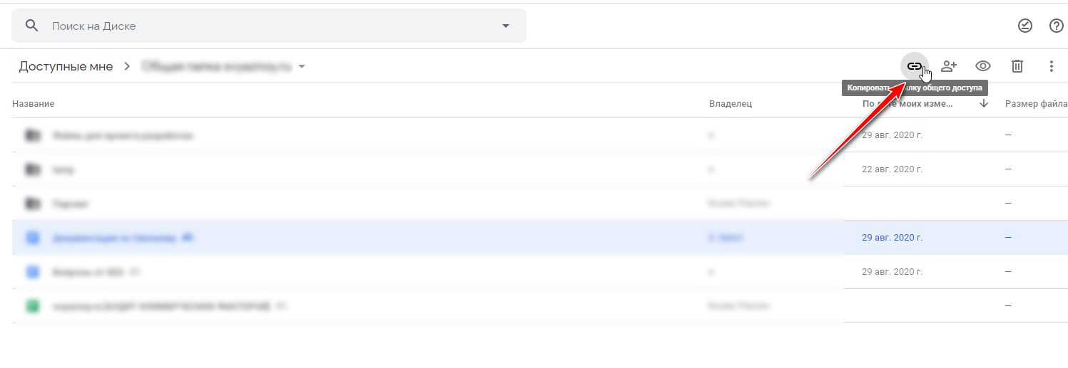

К сожалению не нашел. Но решил иначе — зная как файл называется (ибо название всегда из переменной) мышкой кликаю одинарным кликом по названию файла (выделяю его), после чего через кнопку шаринга
62800
получаю ссылку на файл и работаю с этим.
Костыльно, но работает
