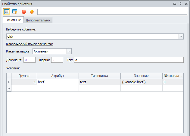

А не проще просто в кубике клика, там где "тип поиска" заменить "regexp" на "text"?

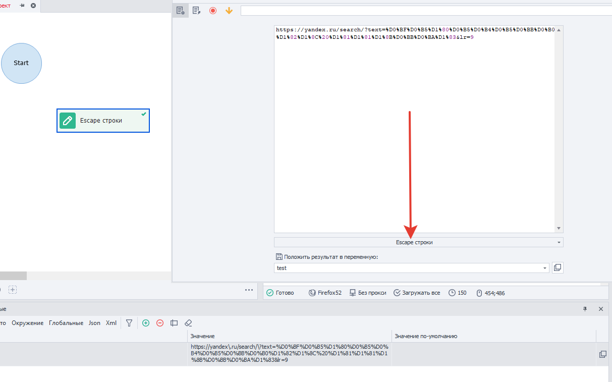

Да пробовал все, через Text очень редко, но бывает не проходит клик, не знаю почему. Как бы с escape трудностей нет, клик и escape в одном кубике c#

там есть разница: через Text ищет в режиме "Значение указное пользователем" = "Значение на странице". А через регулярку "значение указанное пользователем" равно или просто частично входит в более длинное "значение на странице" (Contains).
Поэтому через регулярку без обозначения начала (^) и конца ($) строки получается менее строгий поиск.
