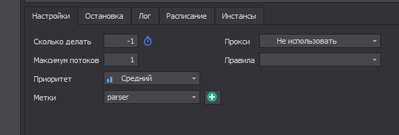

Столкнулся с проблемой многопоточности, а именно
Есть бот в телеграм, но работает он в один поток, как сделать так что бы он работал в многопотоке, приведу пример:
Вот настройки шаблона, работает он постоянно ожидая новое задание
117352
Как только он получает задание от бота в телеграм, ему нужно время что бы обработать задание. В это время все остальные ждут пока он обработает заказ и откликнется снова, так как работает в 1 поток.
Как сделать так что бы подключался новый поток и не ждать когда закончиться старый. При этом когда закончит выполнять 1 поток, он уменьшал поток на 1 и снова в режиме ожидания работал в 1 поток.

Насколько помню, при каждом getupdates ответ обнуляется, в каждом ответе - только новые. Чего ждут остальные потоки?

Бот работая в 1 поток, ждет от пользователя когда он кликнет или напишет что то боту, тогда он начинает выполнять действие
В это время все остальные отправив сообщение и кликнув на кнопку ожидают ответа, пока он не закончит предыдущую задачу.
Нужно что бы не было ожидания, а бот отвечал сразу.
Как добавить "Максимум потоков" +1 и убрать -1 поток?

Так "максимум потоков" поставь больше 1. И все. У тебя будет одновременно несколько потоков гулять.
Ну и ничего не мешает даже в рамках одного потока убрать "ожидание". Ты просто обрабатываешь по кругу все входящие сообщения, не зацикливаясь на каждом ответе. Взял сообщение, понял, что из этого надо делать и для кого (исходя из истории беседы), сделал (отправил inline-клаву или вопрос юзеру, допустим), пошел дальше по кругу (не ожидая, что тебе ответят на твое последнее действие). Скорее всего, там у тебя будет сообщение от другого юзера и вообще по другому делу, обработал его исходя из задачи. Пошел дальше.

Проблему решил кодом установление и уменьшения кол-ва максимальных потоков:
int tmp = Convert.ToInt32(project.Variables["tmp"].Value);
var zppath = Environment.ExpandEnvironmentVariables("%ZennoPosterCurrentPath%");
var p = System.Diagnostics.Process.Start(zppath+"\\TasksRunner.exe", "-o SetThreads "+tmp+" -names Name_project");
p.WaitForExit();
tmp - переменная установки кол-во максимальных потоков для проекта Name_project
Инфу взял с этого топика https://zennolab.com/discussion/threads/kak-dobavit-1-umenshit-1-kolichestvo-potokov-v-processe-vypolnenija.42614/
