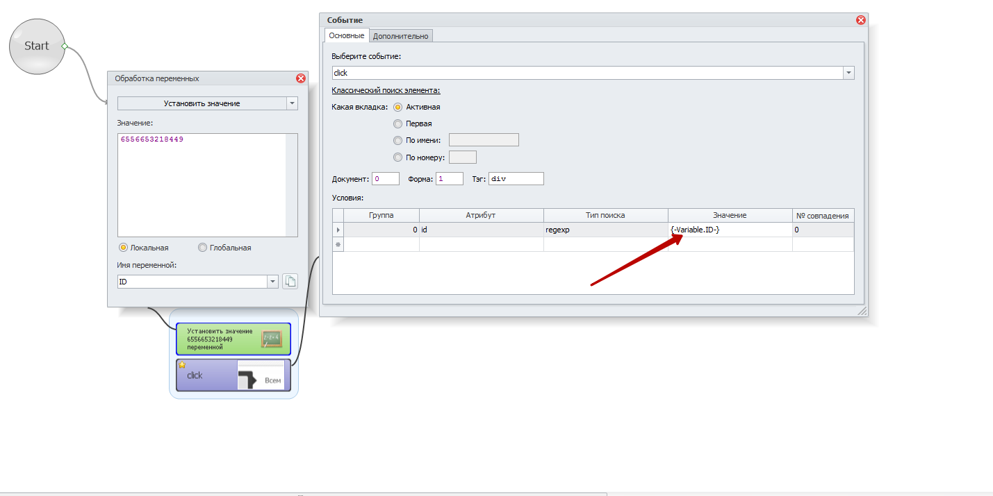

Зачем, если человек написал, что ID у него всегда есть, просто хранится в переменной так всё усложнять?
вставляйте вашу переменную в поле "значение" и всё будет хорошо
П.С все остальные параметры у меня взяты рандомно. Не повторяйте, а просто проделайте такую махинацию с вашей кнопкой.
Реакции: 555AleX555
спасибо
