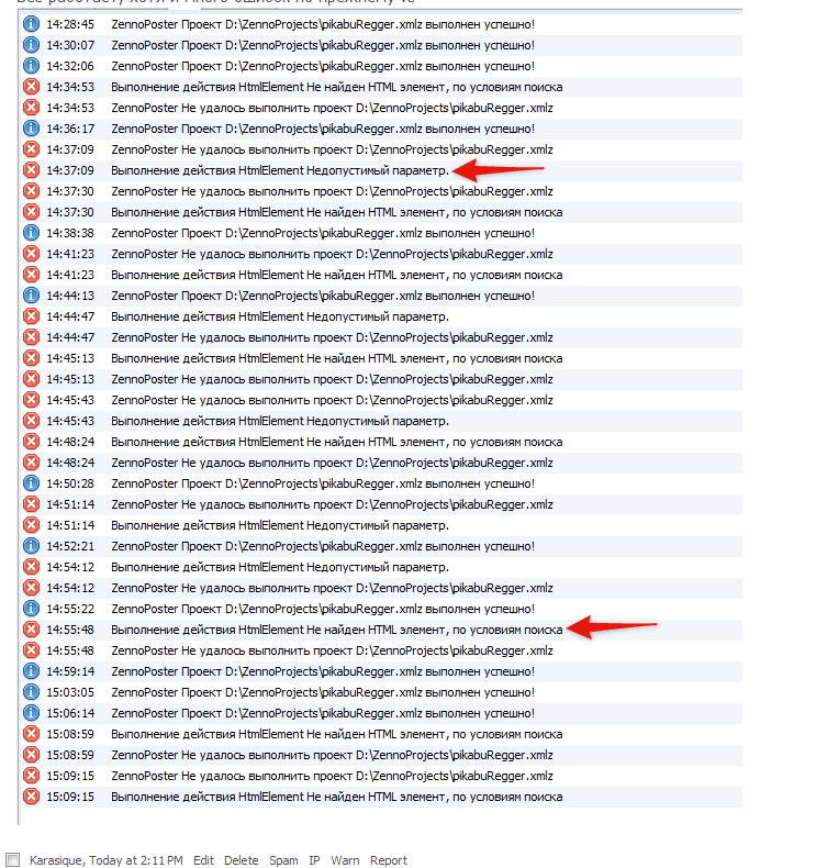

29 067
5 714
Правый клик на ошибке в логе - Скопировать ID и в PM уже ищете экшен этот через поиск и думаете что с ним нет так)
http://i.gyazo.com/5483b20e21fb662b56877387c8f25b35_1.png
Например "Недопустимый параметр"
Проверяйте экшен на использование в нем переменных, вероятнее всего в переменную что-то попадает некорректное.
Или "Не найден HTML элемент"
тут может быть изза плохой прокси. а может просто страница не успевает прогрузить элемент, если он выводится каким-то скриптом. Можно поставить паузу перед таким экшеном.
Karasique
09.03.2014
27
Ошибка при самом первом клике на кнопку регистрации, однако, перед ней есть пауза.
