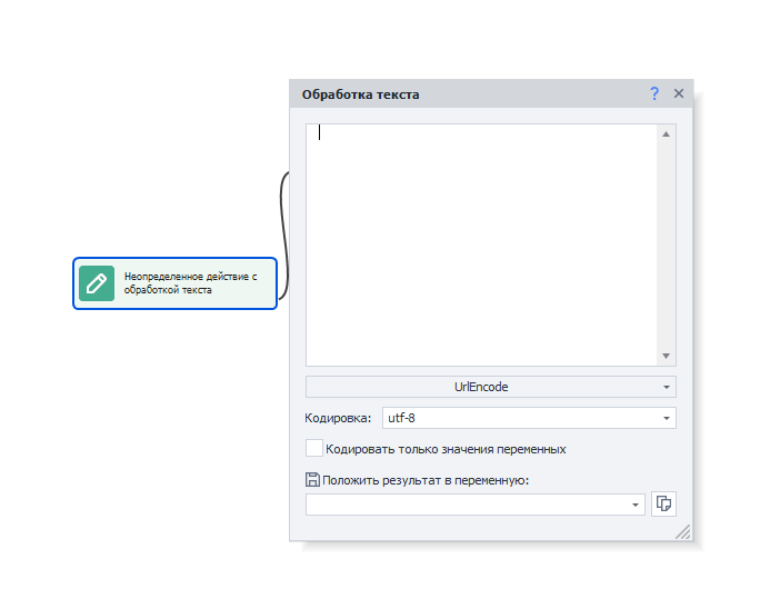

Все что передается методом POST, нужно энкодировать
Обработка текста - UrlEncode
