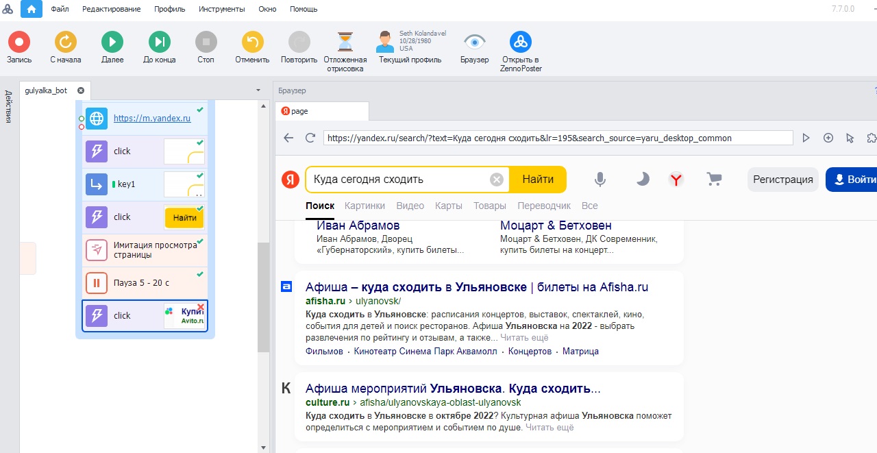

Привет всем! Подскажите, как сделать чтобы во время скролла страницы поиска яндекс клик по сайтам был рандомный? То есть сначало на один сайт кликнули, потом на другой и т.д как можно это осуществить?

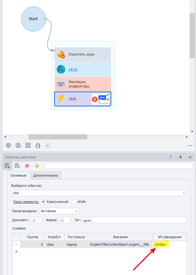

Можно кликать например по общему class для позиций выдачи и вместо номера совпадения использовать макрос random. Прикрепил небольшой пример проекта с такой реализацией.

Если уж совсем рандомный клик нужен, то я делаю так:
var regexp = "//a";
int i = Global.Classes.rnd.Next(0,instance.ActiveTab.FindElementsByXPath(regexp).Count);
instance.ActiveTab.FindElementByXPath(regexp, i).Click();
instance.ActiveTab.WaitDownloading();
System.Threading.Thread.Sleep(3000);
if (i==0) {return null;} //если подсказок "0", идем по крсной ветке
