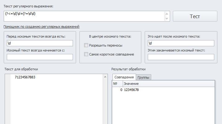

Еще проще-

zennoX
05.04.2014
488
138
(?<=\d)\d+(?=\d\d)

странное чёт решение, во первых у ТС с пробелами, во вторых зачем так писать \d\d, а если 10 цифр отрезать надо будет ?
Нет там никаких пробелов, это ТС для наглядности разделил.
На счет второго - да, так эстетичнее: (?<=\d)\d+(?=\d{2})
ssXXXss
7 374
2 042
упс, по первому не правильно первый раз задание прочитал
P.S. тогда так тоже можно (?<=\d)\d{8}

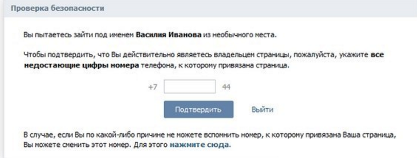

а зачем резать если 8 цифр после первой взять надо, вроде сотовых нет по 5 чисел
вcе-таки невнимательно читал старт-пост.
Как из нее вырезать только те цифры, которые находятся между 1й цифрой и последними двумя?
p.s. Видимо в вк не работал, вот и не знаешь зачем резать.
