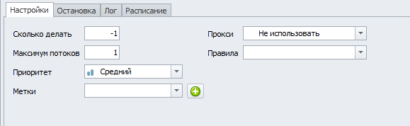

А как прокси брать каждый раз новый и сохранять с аккаунтом??
29 067
5 714
Использование прокси настраивается в проекте
Получить текущий прокси проекта, чтобы потом сохранить данные можно экшеном Прокси в PM
