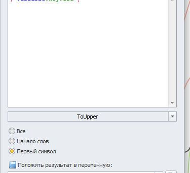

так не рабтает чтоли?

29 068
5 720
Фу такими быть :D
А вообще @bedl0 прав. Это же есть в стандартном экшене.
