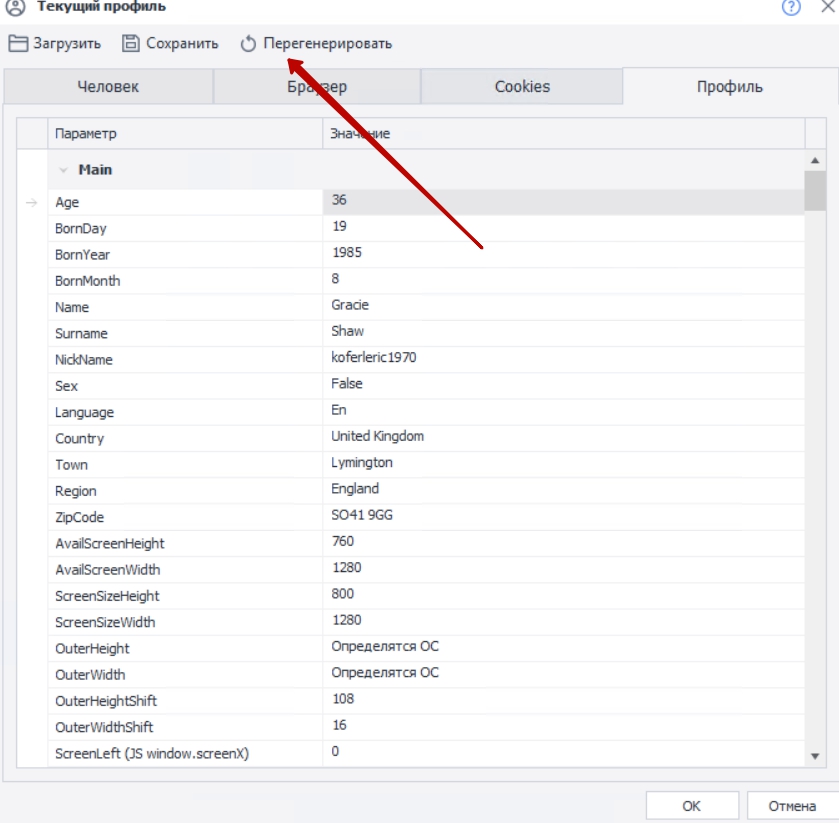

Как сгенерировать профиль заново?
AndreyAAA
07.05.2016
1 250
78
48
Нужно вернуть обратно нужную страну. Получается так, я загружаю профиль ака. И страна и все меняется как в профиле который загрузил, а мне нужно изменить обратно на профиль нужной страны, которая изначально в настройках стоит. Как это сделать? Что то не нашел ни где, только обовить браузер.

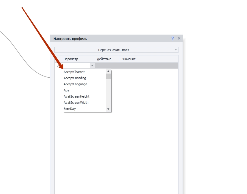

Тут можно поменять то что нужно
Да там глюк каой то, я пробовал, сгенерировать новый, но не дает, только свои установить, но мне нужны разные всегда.
ВОн там рукам как бы нажал и все, но нужно не руками)

Вот только это нужно перегенерировать но там глюк, нельзя выбрать почему то.

Может есть способ другой,как то поменять вот эти параметры хотя бы?
А что нельзя там выбрать, значение? Ставь туда переменную. Создай список и бери оттуда рандомно например.
project.Profile.Country = "ТВОЕ ЗНАЧЕНИЕ";
project.Profile.Town = "ТВОЕ ЗНАЧЕНИЕ";
project.Profile.CurrentRegion = "ТВОЕ ЗНАЧЕНИЕ";
project.Profile.ZipCode = "ТВОЕ ЗНАЧЕНИЕ";
В c# сниппет засунь, кавычки удалять не надо. В целом можешь и сам поиграться, прописываешь в c# сниппете project.Profile. и там подсказки вылезут с параметрами которые можно изменить и по аналогии с тем что я тебе скинул можешь поменять их.
Если хочешь туда положить значения из переменных проекта то будет вот так
project.Profile.Country = project.Variables["НАЗВАНИЕ ТВОЕЙ ПЕРЕМЕННОЙ"].Value;

Свое значение мне не надо ставить), я хз какие ставить, нужны постоянно рандом, в том то и дело, и нужно что бы генерировался профиль новый имено, или эти значения только.
А там в кубике ошибка, не выставляется генерировать, только свои. А свои если ставить, то это не вариант.
