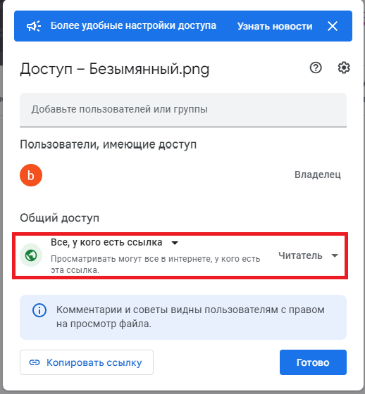

Еще раз. Если профиль шаблона не залогинен в гуглодиск с которым вы будете работать, то у изображения должен быть открыт доступ:
99032
Если доступ не открыт, скачать не удастся.

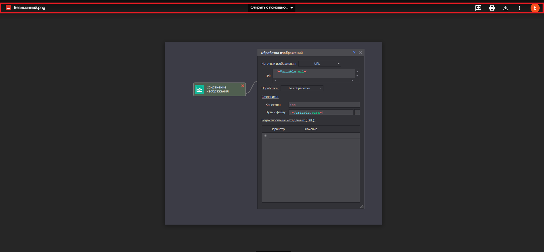

ЕСЛИ не работает, проверяйте разрешения на доступ к изображению на гуглодиске. Чтобы проверить доступ к изображению, откройте ссылку вида https://drive.google.com/file/d/ASFACa2f123ASFCWQ/view в анонимном(инкогнито) окне любого браузера. Если при открытии увидите вот такую страницу(со своим изображением, естественно):
99033
Значит доступ к нему открыт. Если увидите страницу авторизации гугл, значит доступа к изображению у анонимного пользователя нет.
