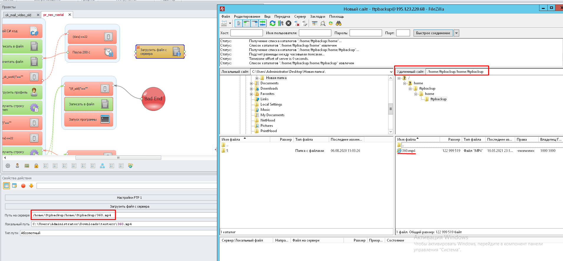

На ftp файлы закачиваются без проблем, а вот скачиваться не хотят. Как бы не пробовал - одни ошибки

Покажите пож-ста, каким образом вы пытаетесь скачивать файлы с сервера, можно скриншотами или небольшим примером проекта. А также сделайте скриншот ошибки в Логе.
Скорее всего, дело в неправильно прописанном пути до файла, который нужно скачать.
Когда вы коннектитесь ФайлЗиллой к ФТП, какую директорию на сервере автоматом показывает?
Относительно этой директории (домашней папки) стройте путь до скачиваемого файла и в нижнем меню установите тип пути: Относительный.
при подключении к ftp сразу же открывает вот этот путь /home/ftpbackup
Скинул файл в корневую папку, куда изначально ftp открывается и все равно ошибка скачивания. Я уже наверное вариаций 10-20 путей(относительных и абсолютных) испробовал - но тщетно (
Наверное нужно пробовать на вашем сервере проверять.
На своем я проверил - все отлично.
Вот попробовал к другому серверу подключить - https://prnt.sc/10iw5es - тоже ошибка, можете ваш скрин скинуть как вы подключаетесь ?
Выше правильно подсказали, что из локального пути попробовать убрать имя файла.
У меня в таком виде работает нормально:
