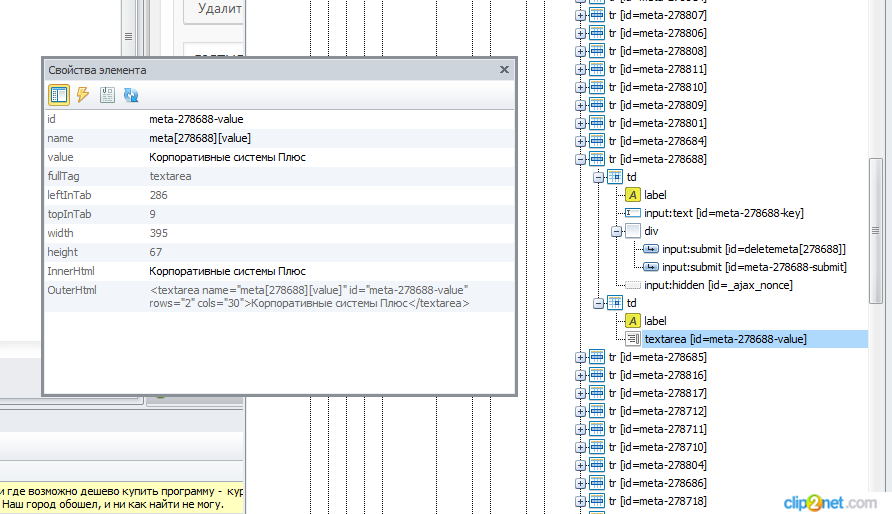

Проблема в том, что все свойства атрибутов которые рядом, все динамические (меняются на каждой странице). Но думаю можно ли сделать так: найти поле ввода input:text с нужным значением value и сразу, ниже по коду взять текст из textareа...
  • 86,2 КБ Просмотры: 758

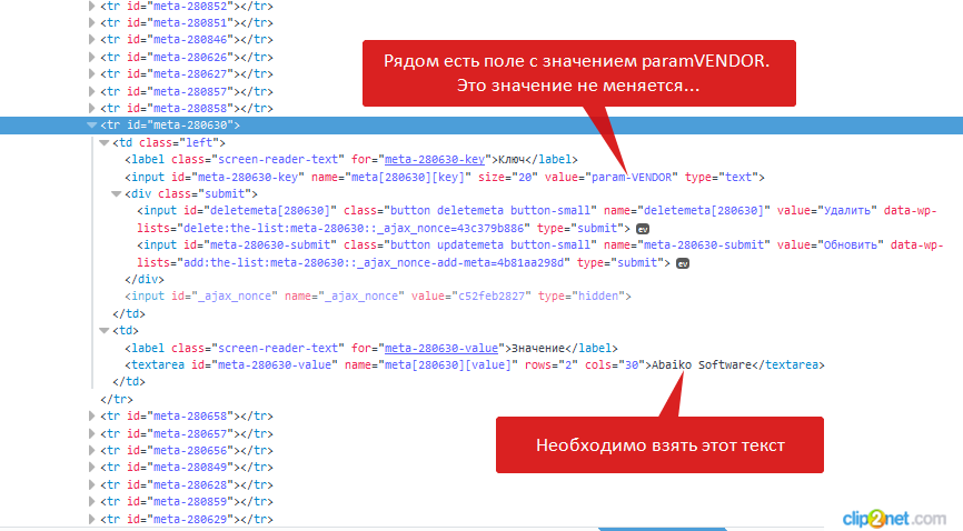

Выход из данной проблемы так и не удалось найти
Уже мучаюсь 3-й день.
В прикреплении фото, еще раз напишу, что проблема в том, все имена свойств постоянно меняются (новые номера).
Как это можно решить, подскажите пожалуйста!

Т.е. нужно вытащить ВСЕ значения textarea со страницы?
Если так, то как я и предложил http://zennolab.com/discussion/threads/kak-skopirovat-opredelennyj-tekst-so-stranicy.31447/#post-226537
Тэг: textarea
Имя атрибута: id
Значение: meta-\d+-value
Тип поиска: regexp
Перед этим нужно создать счетчик, в номер совпадения прописать переменную этого счетчика и спарсить в цикле.
