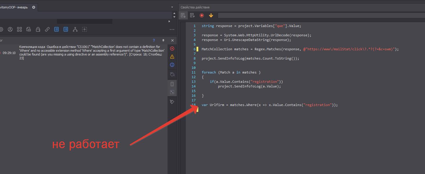

Чтобы не плодить новую тему, спрошу тут ибо тут LINQ затрагивается!
Парни подскажите, что может быть не так? Решил немного упростить код, убрать цикл и воспользоваться LINQ!
Но проджектмейкер выдает ошибку! Пол дня думал, что с кодом что-то не так. Проверил в студии, код работает!
Библиотеки вроде все на месте, что ему собаке этой надо нифига понять не могу! :bk:
ну раз в студии работает, а тут нет, то на ум приходит версия .net, в зенке она 4.6 в последних версиях.

попробовал в постере запустить, чуть от страха на стуле не обделался :D
Короче жопа подгорает от незнания что делать то!?

и вообще, мне кажется ты не там методы ищешь :-)
хм, странные странности, попробую разобраться! Меня смущает что в студии все нормально, а зенка не переваривает мою коллекцию! Попробую может куда в список перегнать!
Спасибо за советы!
Спасибо за советы!
почему странно ? в студии какое окружение настроено ? как в зенке ? или может под .net 5 :-)

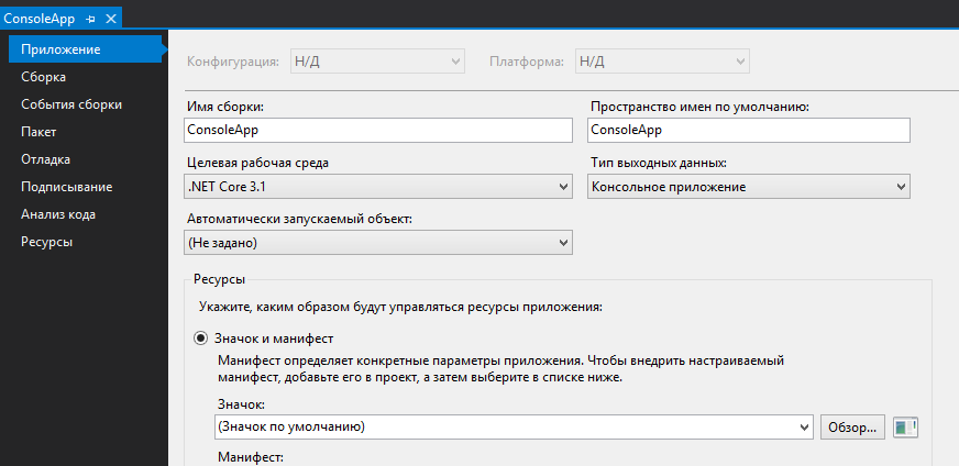

к своему стыду я без понятия как посмотреть окружение в зеннопостере, но в студии где работает стоит по умолчанию 3.1
P.S хотя там netCore, это видимо поновее
стыдится тут нечего, окружение разработчики задают :-) мы можем только своими dll расширять текущий функционал. кстати, может у вас что дополнительно в студии подключено из dll ?
спасибо, что помог разобраться, если делать проект на NET Framework то и в студии не работает этот метод! На NetCore всё нормально!
ну да... netCore это левал ап для зенки будет :-)
