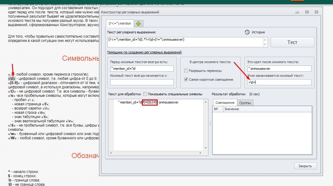

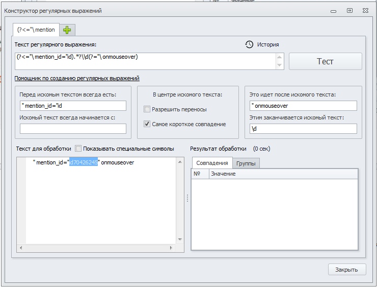

Элементарная регулярка не работает. Делаю все по инструкции.
Нужно что бы бралось число: 70426245
Ставлю чем заканчивается искомое: «\d» то есть любой цифрой - не работает.
Ставлю 5 и сразу находит.
Ну почему не работает? Делаю же все так как велит Бог шпаргалок!

Нет! Я не настолько туп. Пробовал конечно без них. Не работает.
" mention_id="id70426245" onmouseover
перед искомым:
" mention_id="id
после искомого:
" onmouseover

Так не работает...
В полях Чем начинается или Чем заканчивается, нужно указывать конкретные значения, если цифры, то реальные цифры.
заменить цифру на \d можно только в уже получившемся регулярном выражении.
