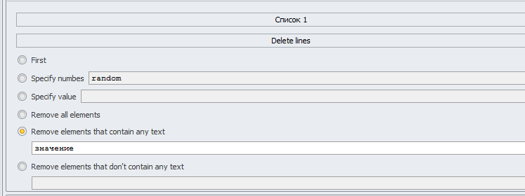

ssXXXss, хотел вот еще что уточнить. Берется строка, потом сразу добавляется в файл (опционально первая) потом происходит регистрация и если не дошло то удалить строки - первую? Если в один поток то да. А если потоков 30 тогда какую?
29 067
5 714
Удалять можно по содержимому, а не по порядковому номеру

Подключить файл как список, потом:
Операции со списком – удалить строки – удалить элементы, содержащие текст.
Реакции: SAW
