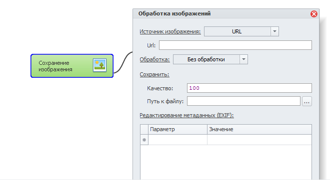

Как сохранить изображение по прямой ссылке в C#?
romasa464
18.06.2017
70
12
Сабж. Из переменной получаю прямую ссылку на файл с изображением, далее, в том же кубике нужно инициировать сохранение изображения в указанную папку.
+ нужно в том числе организовать изменение расширения файла, так как они могут сохранятся с левым расширением.
Подскажите в сторону каких методов смотреть.
Спасибо.

Nord
22.03.2012
2 406
1 472
Реакции: romasa464

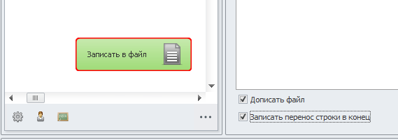

Есть ещё одна очень важная проблема. Я собрал коллекцию по атрибутам. Всего в коллекции 60 элементов (ссылок). Все эти 60 элементов ложатся в 1 переменную. Затем, содержимое этой переменной кладётся в список и файл привязанный к нему. Проблема вот в чём:
В файле каждый элемент с новой строки, но вот в списке они ничем не разделены. Т.е. идут как-бы одной ячейкой. С порядковым номером "0" все 300 спаршенных ссылок могут влезть в 1 строку. Соответственно, когда я беру из списка строку под индексом 0, затем, делаю с ней действие, затем удаляю и возвращаюсь обратно в цикл - он обрывается, т.к. он берёт тот же элемент.
Как разделить строки в списке? Возможно можно как-то разделить коллекцию в процессе записи в переменную или в процессе записи в список. Подскажите, пожалуйста.

возмем переменную проекта в снипет, в этой переменной одна строка содержащая урл на файлы для скачивани
В том и вещь, что в переменной 60 строк. И если я делаю так, как указано в вашем примере, то он делит только каждую 60 ссылку. В итоге, спарсив ссылки с 3-х страниц, т.е. собрав 180 ссылок, они делятся на 3 строки, по 60 в каждой. И когда я запускаю сохранение через ГЕТ, он скачивает первый файл и крешится.
Я решил сохранять перебирая массив через цикл со счётчиком, вот так:

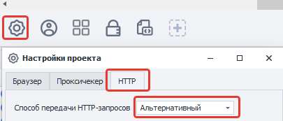

Pioneer
17.11.2019
13
проект пишет успешно выполнен но файл в паке не появляется
LaGir
01.10.2015
227
927
1) стоит увеличить таймаут ответа, 300 мс зачастую маловато для картинок (ставим, например, 10000 вместо 300)
300, // ждем ответ от сервера
2) выбрать альтернативный способ передачи запросов в "настройках проекта":
Реакции: donkasstro и Pioneer
Pioneer
17.11.2019
13
Спасибо большое . альтернативный способ помог
