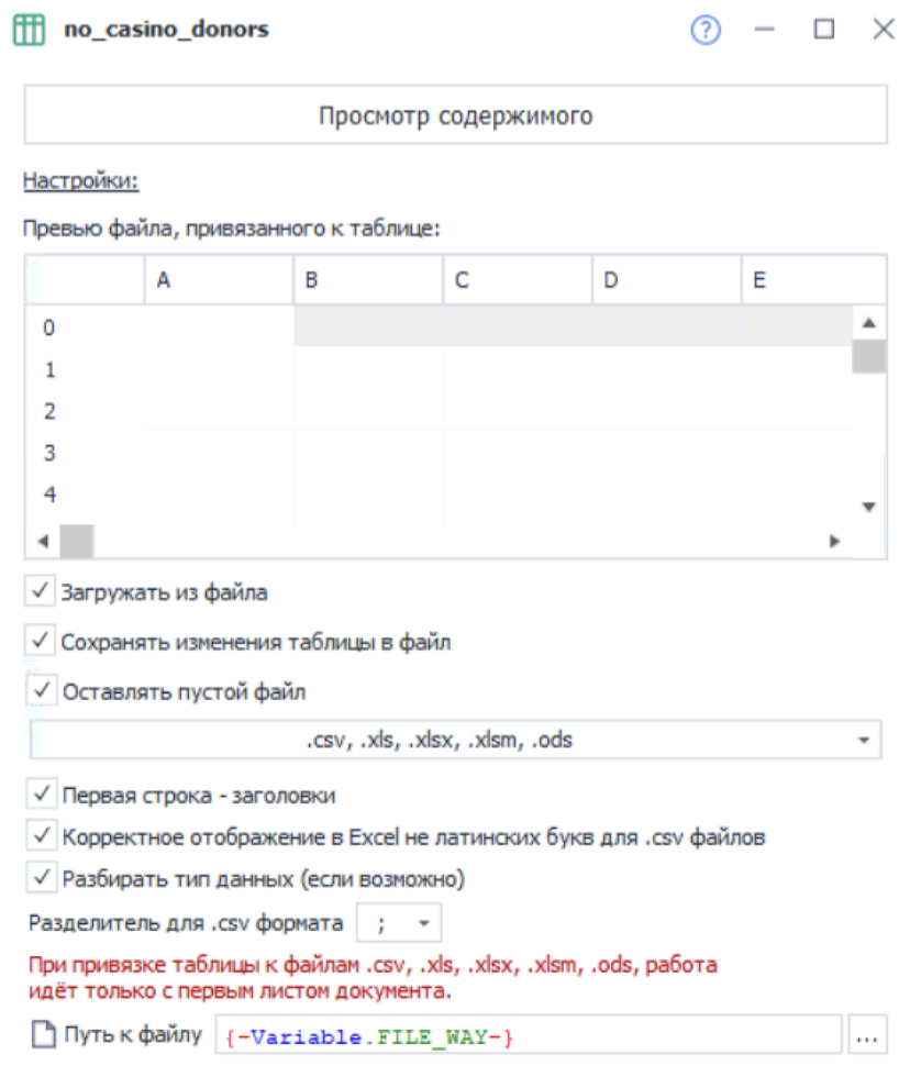

Имя таблицы ни на что не влияет, влияет ее расположение. Имя нужно только для того чтобы потом в коде / кубиках обратиться к данной таблице. Можете генерировать для каждого потока свою таблицу.

Вы меня не совсем поняли и я плохо донес информацию. Мне нужно что бы зенопостер создавал новый файл в папке с название переменной, файл екселя. Текстовый файл у меня получается создавать, а вот екселевский нет.
Это Вы плохо на скрин смотрели. Укажите в переменной путь к нужному файлу. Несуществующему, но корректному.

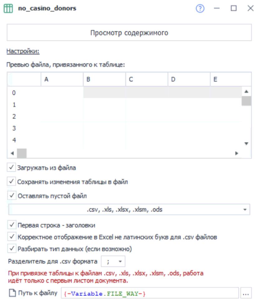

Все галки стоят как на моем скрине? У меня создается без проблем.
88187
Здесь csv еще нужно выбрать.

Не знаю что Вы там делали, но явно что-то не то... Прикрепил тестовый шаблон, аж в целый 1 кубик. В имени переменной указываете файл, которого не существует. После добавления первых данных файл будет создан автоматически.
