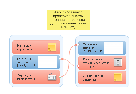

Не заметил его) Спасибо) А это единственный способ или есть еще варианты реализации ajax подгрузки?)
Есть еще вариант, как минимум.
Например тоже в цикле, парсить в список, удалять дубли, скроллить и проверять кол-во строк в списке, если оно не увеличилось, то значит достигнут конец страницы.
Вот еще один вариант:
Спасибо)) Буду разбираться))
