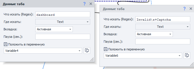

здравствуйте сергей можно пожалуйста еше вопрос по экшану проверка текста как правильно писать через слеши или можно обычно
91560
всегда мучал вопрос
21.03.2019
395
203
так руками не напишешь же например This\s+email\s+is\s+registered\s+with\s+another\s+account
20 334
9 086
всегда мучал вопрос
Правильно через слеши, экранирующие управляющие символы. Но в некоторых простых случаях отработает правильно и без них. Но все же правильнее соблюдать правила написания регулярных выражений, т.к. это поле для ввода регулярки "Что искать (Regex)".
