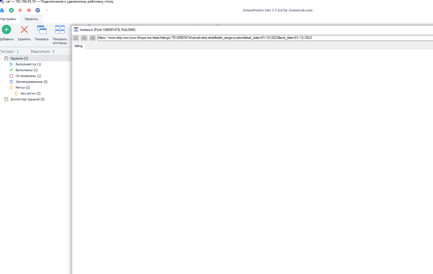

Добрый день, есть проблема что владка зависает
И получается может сутки так висеть пока не закрою шаблон
Помогите решить
Просто белое окно

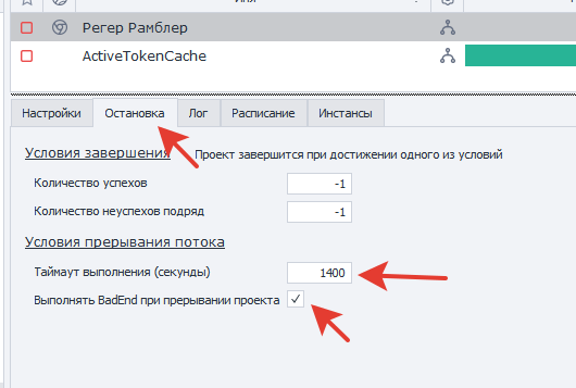

как это по умолчанию ? кто кроме автора шаблона знает сколько ему надо времени на нормальную работу ?
поставят тебе 90 секунд по умолчанию, вот будешь от радости прыгать, что ничего не успевает отрабатываться :bk:
вот тут включи таймаут, время поставь достаточное для завершения потока по нормальному сценарию.
Спасибо)

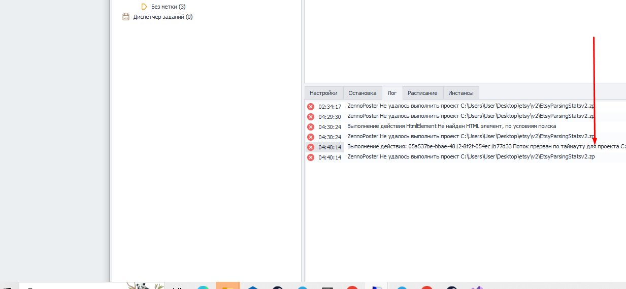

Интересная ошибка)) шаб остановился по таймауту
Я скопировал ИД ошибки
Это оказалась просто пауза на 2 секунды
Я вообще не понял как так?
