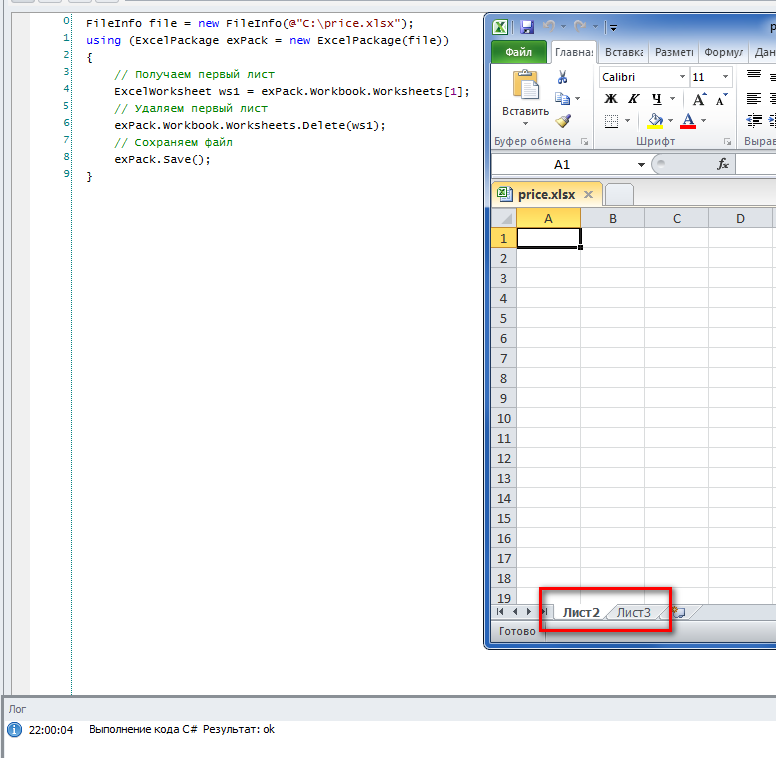

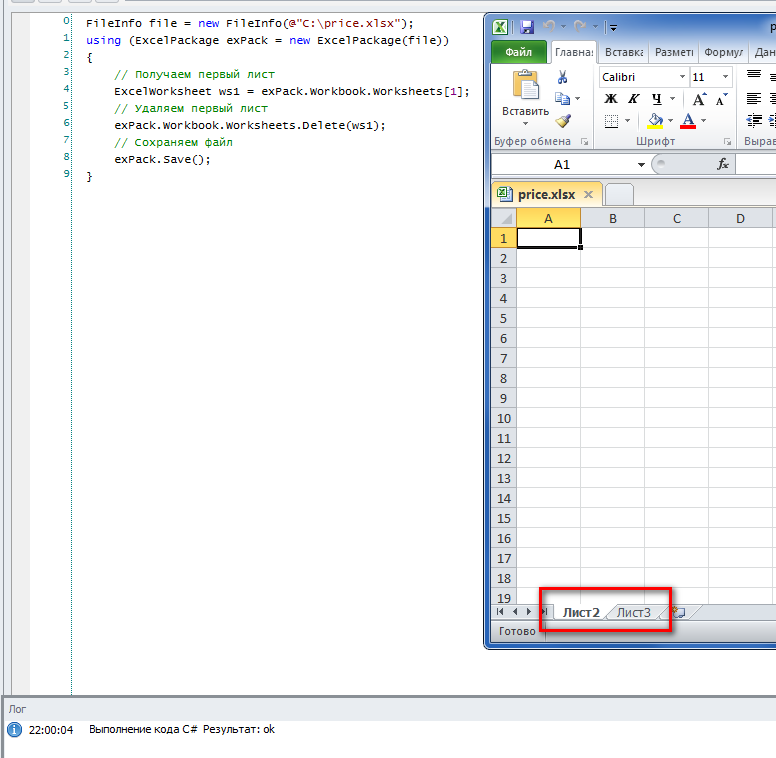

Вот код, который удаляет первый лист из таблицы excel.
FileInfo file = new FileInfo(@"C:\price.xlsx");
using (ExcelPackage exPack = new ExcelPackage(file))
    // Получаем первый лист
    ExcelWorksheet ws1 = exPack.Workbook.Worksheets[1];
    // Удаляем первый лист
    exPack.Workbook.Worksheets.Delete(ws1);
    // Сохраняем файл
    exPack.Save();
спасибо, LaGir
Проверил - отлично работает.
Но лично у меня в распоряжении excel файл, при удалении первого листа в котором - возникает следующая ошибка:

в студии твой код запустил, и всё норм работает
ssXXXss
7 379
2 041
да и в зенке всё на ура работает, какая версия либы ?
версия либы 4.5.3.1
я чуть раньше писал, что код рабочий - на созданных мной файлах прокатывает тоже
а вот на прайсе поставщика - работать не хочет
