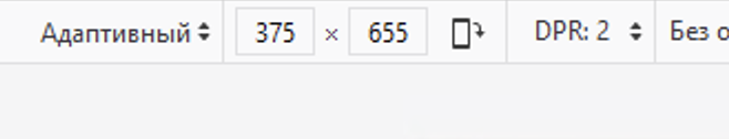

Доброй ночи, форум. Возник в ходе работе такой интересный вопрос, как установить значение DPR в браузере ZennoPoster?
Чтобы сделать качественный скрин сайта?

И вопрос, когда делаю скриншот в браузере через консоль, на выходе у меня получается 750х1310 изображение
а вот в Zenno 375x655, хотя в браузере как видно по скрину расширение тоже 375x655

Вообщем гуглеж по данной тематики, хороших результатов не принес. В версии 7.3.0.0
Была введена возможность проставлять DPR значение instance.DevicePixelRatio = 2; // Установит Device Pixel Ratio равное 2
Но увы, качество скрина остается такое же как и при 1
Как выставить это значение в CEF или Chromium чтобы делать качественные скрины?
