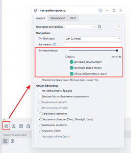

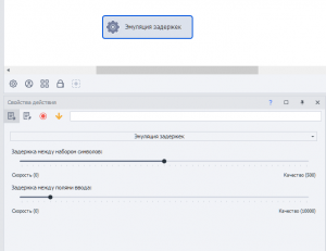

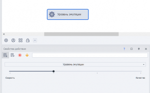

Добрый вечер друзья. Подскажите как увеличить скорость набирания текста в полях? При смене профиля скорость меняется, в некоторых очень быстро печатает а в некоторых как черепаха, какой параметр отвечает за данные действия?
Я не говорю про кубики где в дополнениях можно поменять скорость эмуляции, он очень плохо работает, на некоторых сайтах он вообще не работает. ПО этому нужно именно в профиле увеличить скорость.

Добрый вечер.
Возможно, имелось в виду это?

Прекрасно, а то долго мучался) правда по отдельности они не работают, а когда обе вместе использую то текст ускорился как надо
