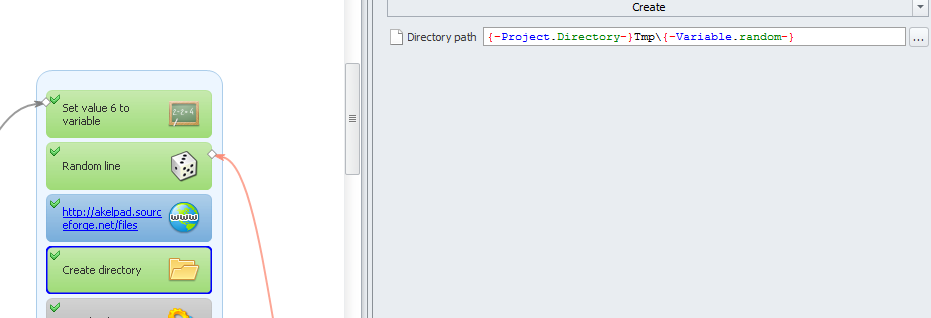

LmPopo
06.12.2012
299
136
В 1 поток запускать для теста.
Вот что у меня после отработки в Tmp папке:
Подробнее посмотрел где глючит. После выбора нового пути в Папка для загрузки файлов и загрузки файла, удалённые ранее папки восстают из небытия.
  • 29,9 КБ Просмотры: 11
29 068
5 725
Папку создавайте перед использованием, будет все норм.
Реакции: LmPopo
LmPopo
06.12.2012
299
136
Спасибо, думал раз и так создаётся папка - необходимо избавить глаз от созерцания необязательного экшна )
