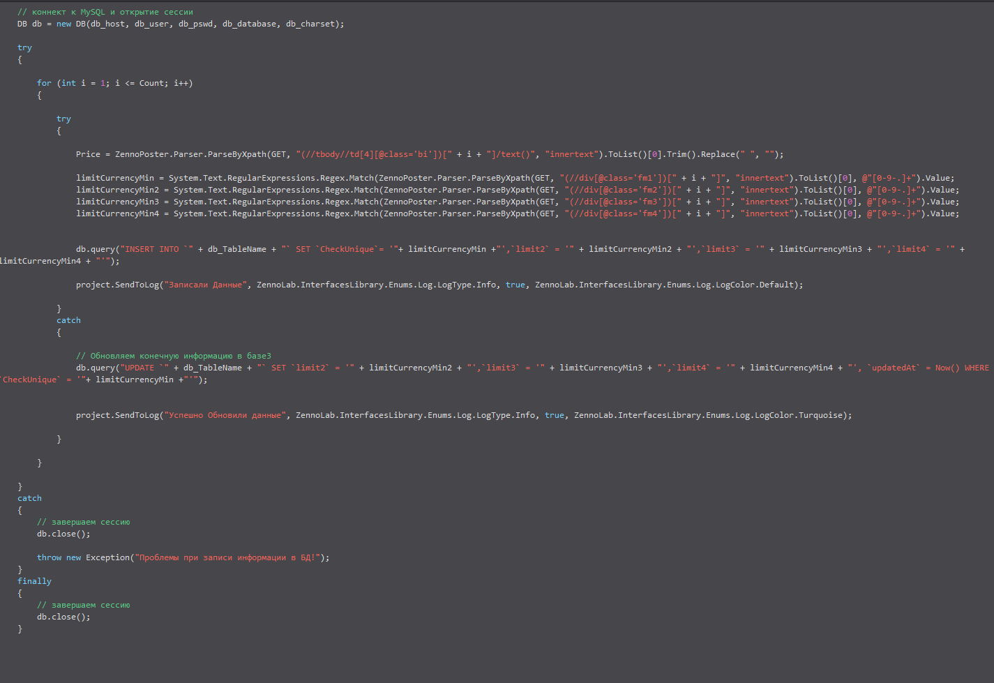

Доброго времени. Столкнулся с такой проблемой, что сохраняя в многопотоке, допустим в 100 потоков - каждую секунду по 100+ строк - не выходит сохранить в базу более 150-200 записей в минуту. Та даже и в блокнот не выходит так быстро сохранять строки, где символов примерно по 250-500 максимум. То ли в зенке ограничения каике-то стоят, то ли сам лок срабатывает и из-за очереди такая маленькая скорость выходит - не могу никак понять. Может есть у кого какие идеи или это только у меня такие проблемы, а у остальных по 100 000 строк в минуту загружает и в базу и в блокнот в 100+ потоков?

Примерно так без учета Lock (Пробовал и с ним и без него - скорость не меняется):

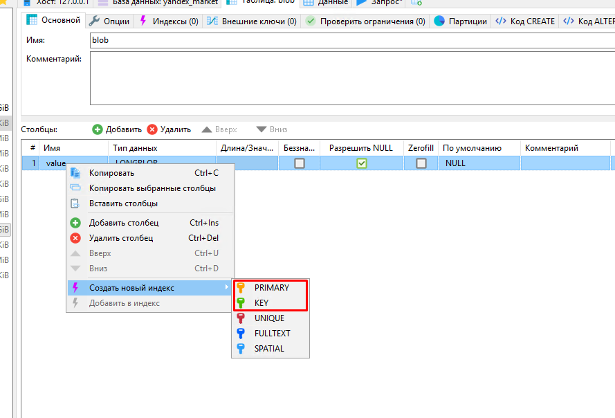

1. это можно посмотреть в конфиге муськи
2. можно создавать индекс например на 2 столбца, например primary индекс + простой по другому столбцу
3. Пакетное человек имеет введу, что ты перегружаешь базу единичными запросами, работай пачками
4. поковыряй конфиг муськи и она норм заработает

дак может дело не скорости записи, а в том что сам парсинг не слишком быстр?
про память я имел ввиду таблицы типа MEMORY ... такая таблица целиком хранится в RAM и соответственно скорость чтения/записи из нее просто космическая по срвнению с hdd ... то есть можно писать в нее и например раз в минуту скидывать в обычную таблицу все что накопилось
Для этого и запускаю 100 потоков, что бы открылось 100 страниц и каждый поток парсит свои данные. Каждый поток спаршивает 1ну строку данных за 1-3 секунды в среднем. Соответственно, было предположение, что 100 потоков, запишут за 1-3 секунды - 100 ссылок примерно. Но на сколько я понял, есть какое-то либо ограничение, либо что-то еще, что мешает построить подобную логику.

Скорее всего проблема не в скорости записи, а в том что по факту при 100 потоках по каким-то причинам это занимает не 1-3 сек
Для БД записать 100 строк за несколько сек это вообще не проблема.
Вот вы привели там небольшой кусок кода выше ... там цикл от 1 до Count а в нем парсинг идет и запись ... его вы в 100 потоков пускаете? тогда все же получается что каждый поток спаршивает не 1 строку и делает не 1 запись в БД, а Count раз.... вот если бы там после записи в БД стоял break;, то была бы 1 строка и 1 запись, а так цикл продолжается ... может все-таки есть какая-то проблема в логике?
Не совсем понимаю, а что не так то?
1. Открываю коннект в БД
2. Паршу Данные-1
3. Записываю в БД
4. Паршу Данные-2
5. Записываю в БД
6. И так пока не соберутся все данные из страницы и не запишутся
7. Закрываем Коннект с БД
Я наоборот думал что так будет оптимальнее по нагрузке на БД, так как не приходится каждый раз открывать\закрывать коннект в БД, тем самым меньше будет нагрузка.

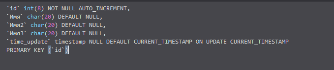

Первичный ключ с автоинкрементом у него есть (во всяком случае по тому скриншоту структуры что был выложен под спойлером).
Все остальные индексы создаваемые в этой таблице будут только все затормаживать т.к при каждой вставке новых данных будет и перестройка индекса производиться. Так что наоборот на таблицу в которую идет очень активная запись нужно убрать все индексы (кроме критически важных)
не увидел)

ему FULLTEXT может подойти, я так понял он хочет же парсить и записывать текст
Причем здесь тип данных до индекса?) Конкретно по индексу или примари или кей ему нужен.
любой индекс нужен исключительно для ускорения чтения данных из таблиц и любой индекс всегда затормаживает вставку данных (так как будет перестройка индекса при каждый вставке)... поэтому нужно определить в рамках конкретного проекта что важнее и какие операции с таблицей (чтение или запись) производятся чаще ... а просто так лепить индекс абы был не имеет никакого смысла
