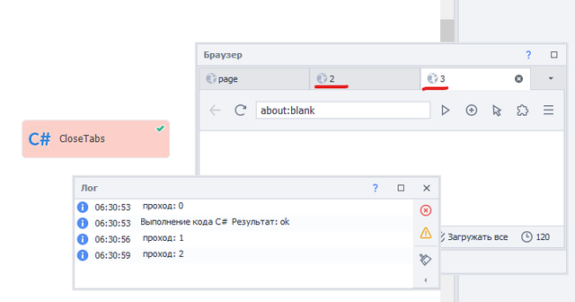

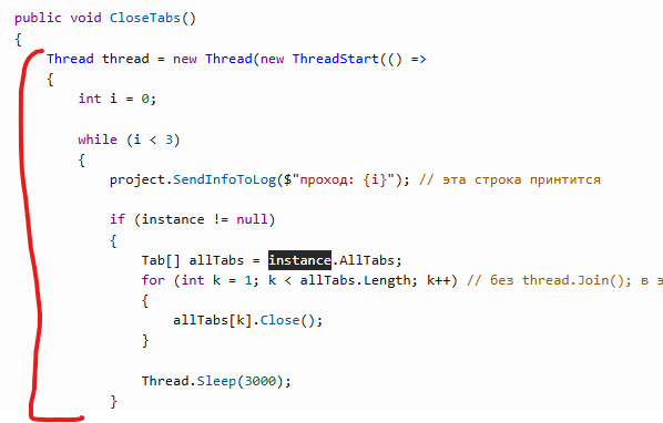

Приветствую!
В процессе работы скрипта постоянно открываются новые вкладки, которые нужно сразу закрыть.
Разобрался как это сделать (нашел пример на форуме), но оно не работает в фоне (насколько я понимаю, фоновые процессы не имеют доступа к основному инстансу).
Подскажите пожалуйста, как это можно реализовать иначе?

        public void CloseTabs()
            Thread thread = new Thread(new ThreadStart(() =>
                int i = 0;
                while (i < 3)
                    project.SendInfoToLog($"проход: {i}"); // эта строка принтится
                    if (instance != null)
                        Tab[] allTabs = instance.AllTabs;
                        for (int k = 1; k < allTabs.Length; k++) // без thread.Join(); в этот блок не попадаем
                            allTabs[k].Close();
                        Thread.Sleep(3000);
                    i++;
            thread.IsBackground = true;
            thread.Start();
            // thread.Join(); с этой строчкой отрабатывает 1 раз в общем потоке. без нее приходит какой то пустой инстанс
в фоне выполняется, но табы не закрывает, не может их найти

Добрый день!
нужно закрывать все кроме первой, но в любом случае не срабатывает.
при обращении к instance в рамках new Thread, который выполняется фоном (без thread.Join), возвращается не то что ожидается, там какой то пустой экземпляр, то есть любые операции с основным instance не работают
