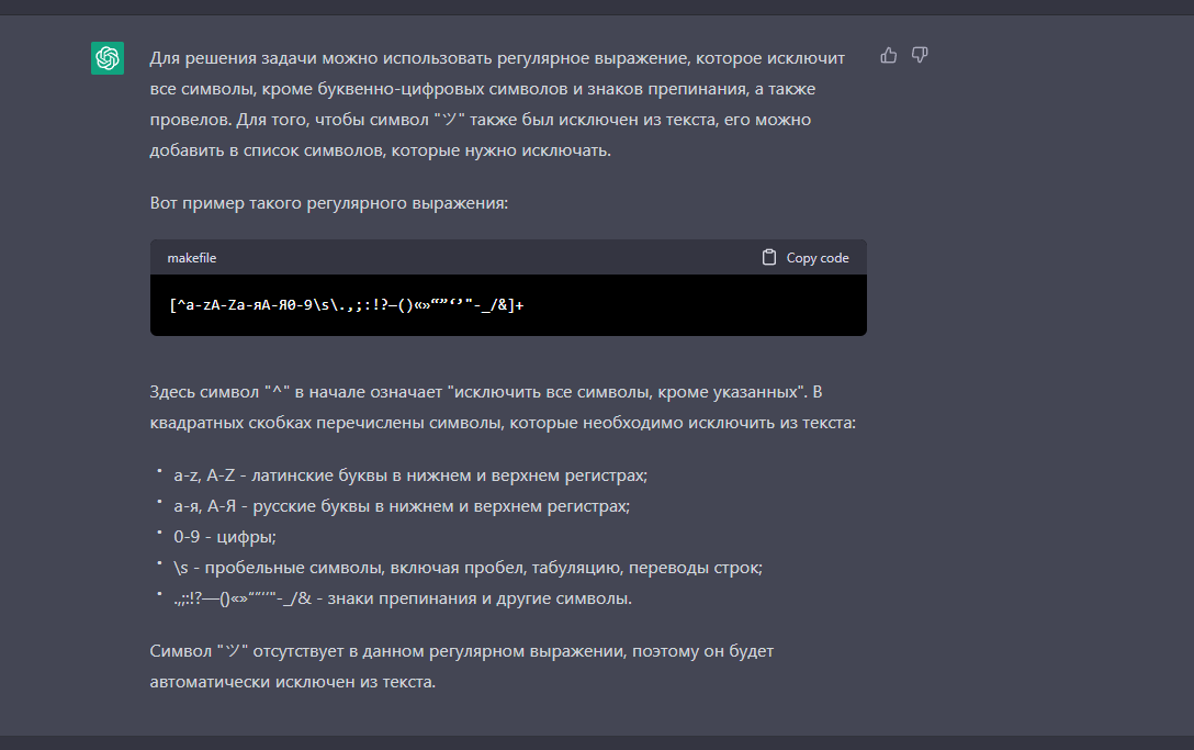

Попробовал регулярку, смайлы оставляет, есть решение, чтобы вырезать левые символы ввиде смайлов) пример: ツ
Строка которую пытался обработать
Попробуй ответ chatgpt:
[^a-zA-Zа-яА-Я0-9\s\.,;:!?—()«»“”‘’"-_/&]+

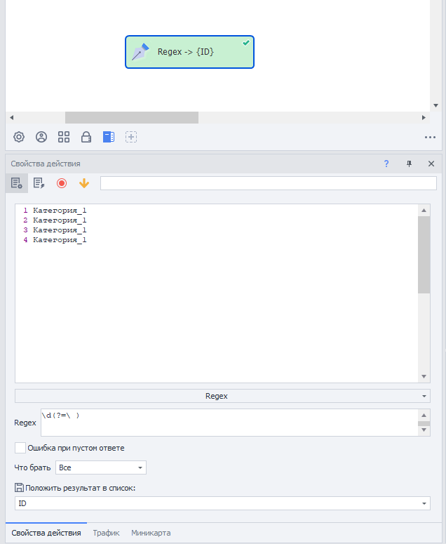

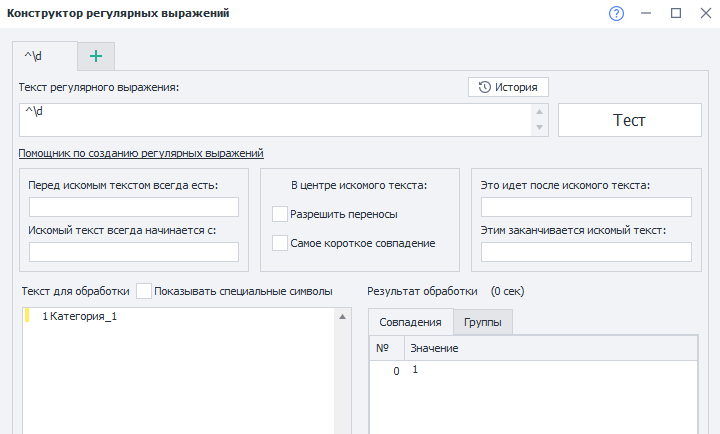

Доброго подскажите. Есть в переменной слово "Категория_1", это слово динамическое, т.е оно может поменяться, и есть в переменной, такое же слово, только выглядит вот так 1 Категория_1, и это тоже слово динамическое. Мне нужно, что бы после обработки текста, в другую переменную, упало только первое "1" т.е мне нужна сама цифра, без названия "Категория_1"
20 357
9 093

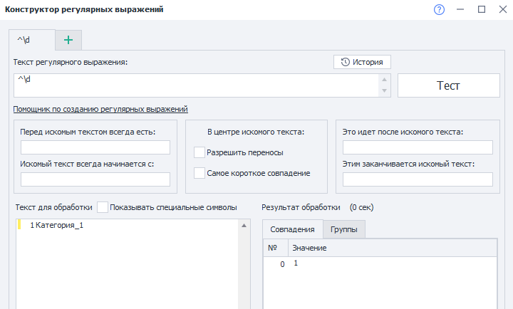

Возможно это подойдет: ^\d

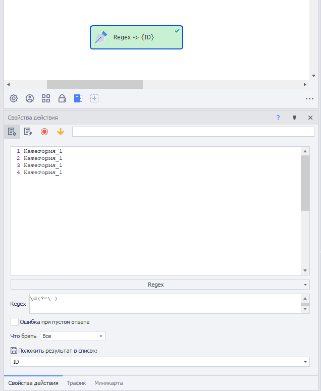

Спасибо. А если к примеру:
1 Категория_1
2 Категория_1
3 Категория_1
4 Категория_1 ?
Возможно, я не совсем понял задачу.
Спарсить все ID из списка категорий, можно например так:
113427
113428

Нашел решение спасибо. Если кому-то будет нужен такой вариант, то все делаем через списки.
