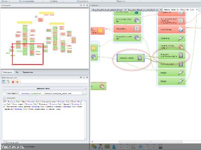

Я перед записью таблицы в файл делаю ее конвертацию в "мульти-строку" через кубик C#:
// get table by name "Table_1"
IZennoTable table = project.Tables["Table_1"];
// convert table to string
return table.ToString();
Потом при записи файла проверяю: если файл уже есть, то шаб просто дописывает строки, если его нет, то создает файл записывая строку заголовков столбцов, а уже после нее мульти-строку с данными ({-String.Tab-} - это разделитель столбцов в таблице в виде пробельного таба, вы там свой укажите).
