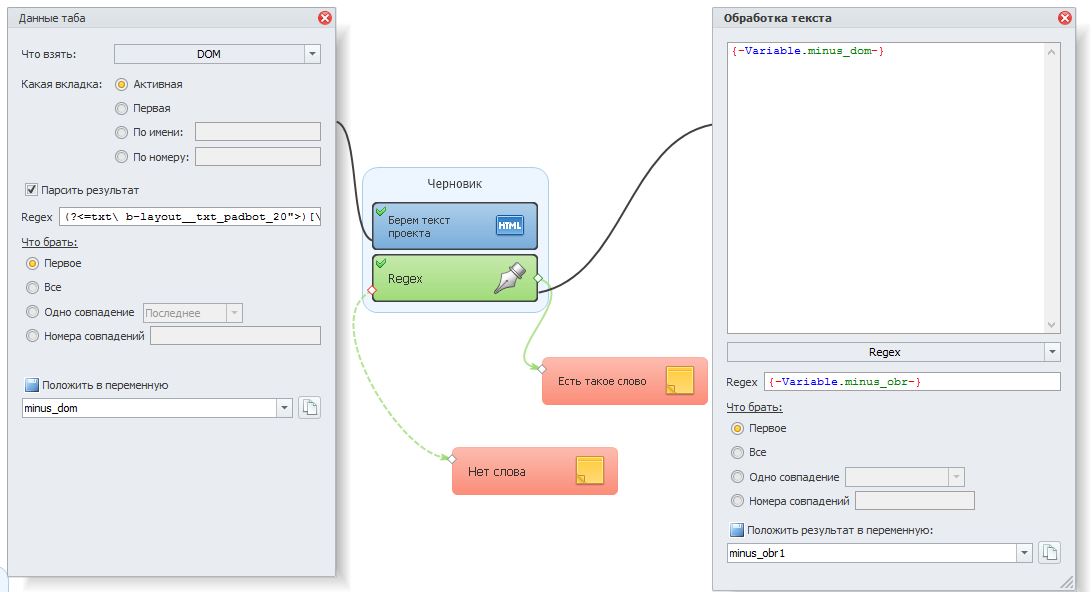

Есть текст который я с помощью регулярки вытянул со страницы, положил ее в переменную и мне нужно этот текст проверить на наличие определенных слов. Как это сделать по умному? Если можно скрином покажите.
Операции с текстом - Regex ))
(Слово1|слово2|слово3) если нужно найти любое
А еще умнее сплитнуть текст по пробелам, привести к простой форме попутно удаляя союзы и частицы и уже по этому списку искать вхождения)
У меня почему то логика не срабатывает правильно. Даже если пишет в логе ничего не найдено, то все равно идет по успешной ветке
Не знаю что вы делаете :bn:
Все правильно, после regex нужно добавить экшн "логика" в котором прописать '{-Variable.minus_obr-}'!='' (здесь одиночные кавычки используются, можно и обычные двойные), положительный выход будет "Есть такое слово", отрицательный "Нет слова"

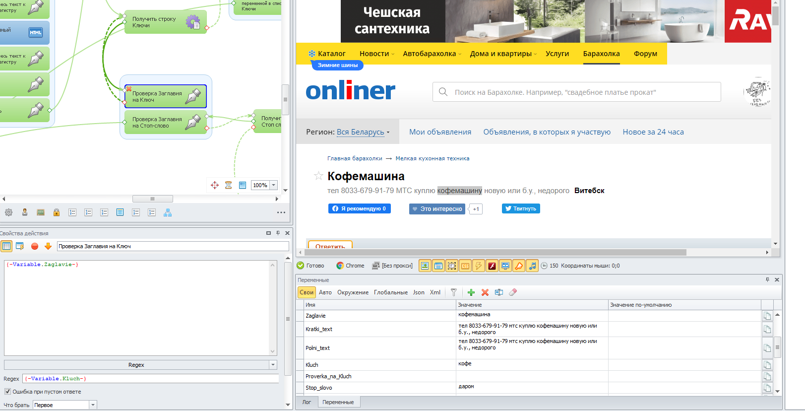

Подскажите пожалуйста: в переменной слово"кофемашина", делаю проверку regexp по ключу "кофе" на находит. Может регулярка какая нужна? Ну типа если до или после есть символы, то ответ положительный
ключ.*? не прокатывает тоже. В конструкторе прокатывает, а в кубике нет111111.png

ключ.*? не прокатывает тоже. В конструкторе прокатывает, а в кубике нетПосмотреть вложение 65782

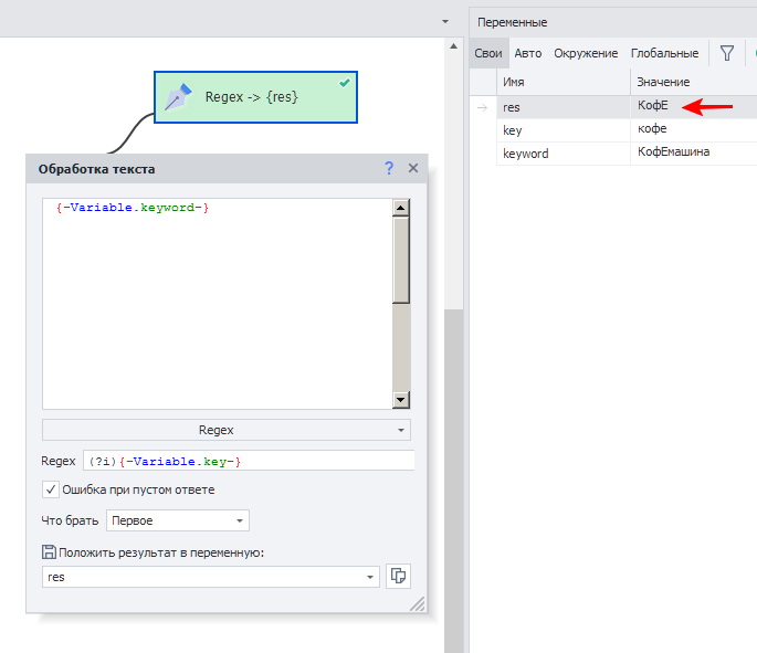

У тебя разный регистр букв, поэтому он и не находит "кофе" в "Кофемашина". Тут два варианта решения задачи:
1) В Regex включить функцию не учитывать регистр это делается просто, перед нужным словом ставишь "(?i)" без ковычек.
2) Преобразовать все символы в нижний регистр.
Можешь воспользоваться вот таким снипетом с#
return Convert.ToString(Regex.Matches("кофемашина","(?i)кофе").Count);
Вместо кофемашина нужно будет вставить свою переменную. Если есть совпадения он вернет значение выше 0, если нет, то соотвественно 0
Спасибо за ответы. Но всё таки хотел понять почему не отрабатывает так как я хочу. Регистр одинаковый, так как я переменную Zaglavie привожу к нижнему регистру, а уже потом пытаюсь найти. Хочу разобраться, что бы потом не чпокаться ещё раз
Реакции: Dimson и kolina
Проверьте еще раз, возможно в переменной Kluch у вас есть конечный пробел.
Всё получилось. Переменную Kluch пропустил через Trim. Видимо когда список ключей из переменной ложу в список, визуально не видно пробел, а он есть. Может в другом дело. Но решение найдено. Спасибо!
Реакции: Sergodjan
