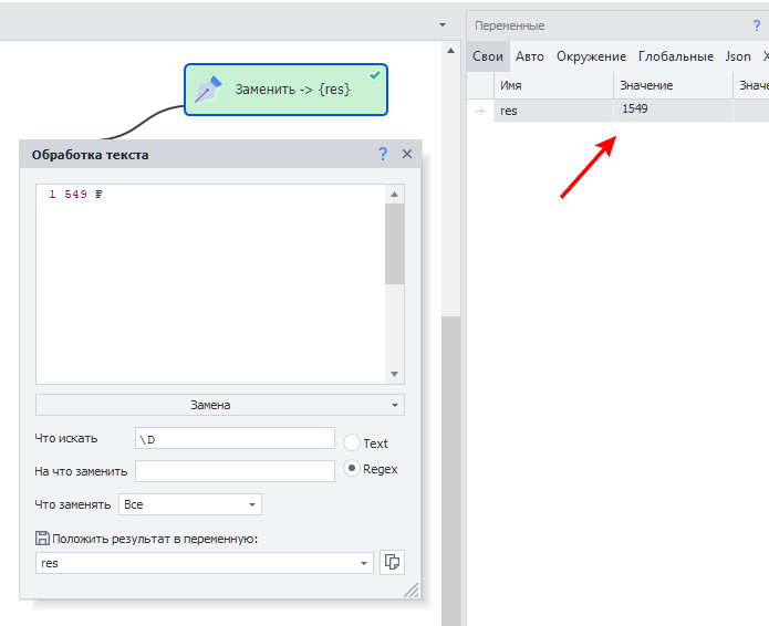

Подскажите, люди знающие, а как обработать переменную так, чтоб и пробелы убрать?
То есть, у меня есть цена (1 549 ₽), но она может быть и в долларах. Соответственно, регулярка должна не брать в расчет пробелы при исключении всех других нечисловых символов...
20 339
9 088
Кубик Обработка текста - Замена.
100233
Реакции: Sho и Андрейка2020
26.05.2020
495
172
@sergodjan66, благодарю, работает! Пробовал тоже кубиком этим, только не реджекс, а текстовый варик, ставил пробел в "что искать" )))
Реакции: Sergodjan
