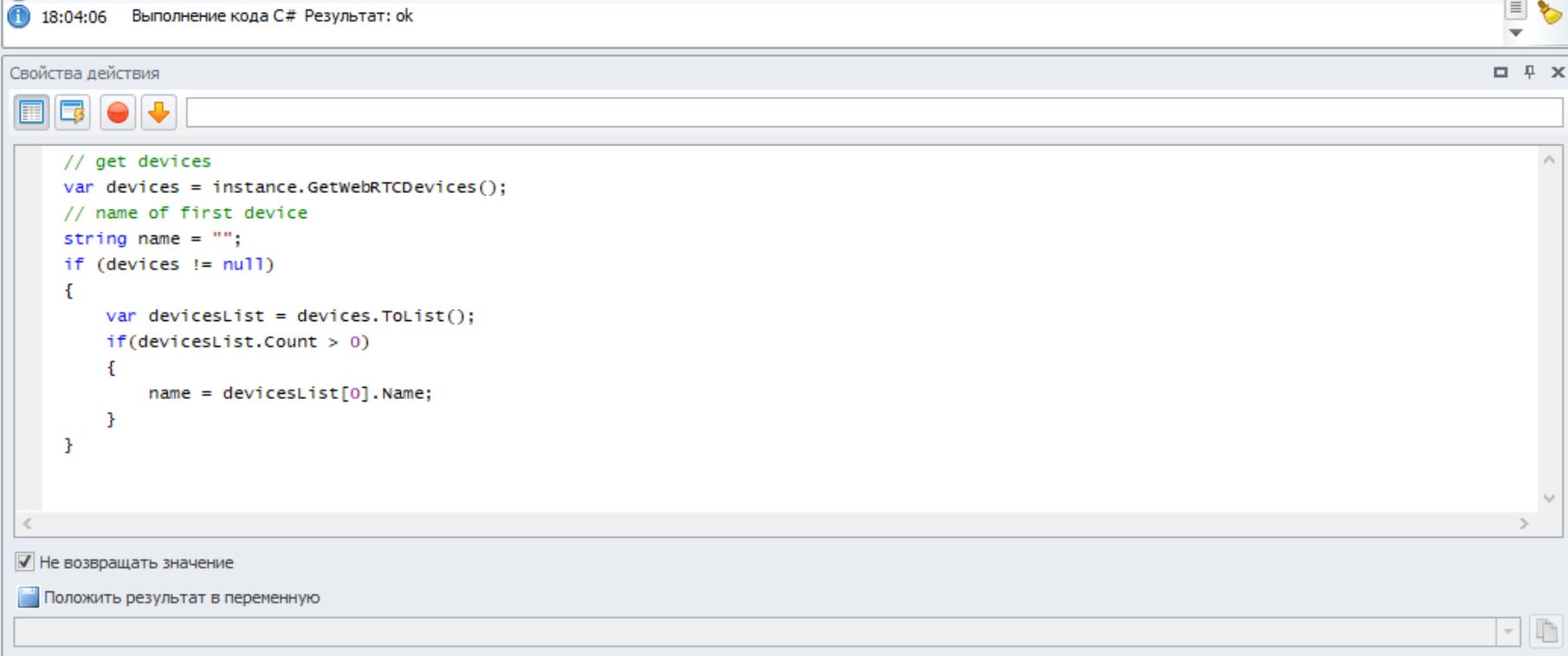

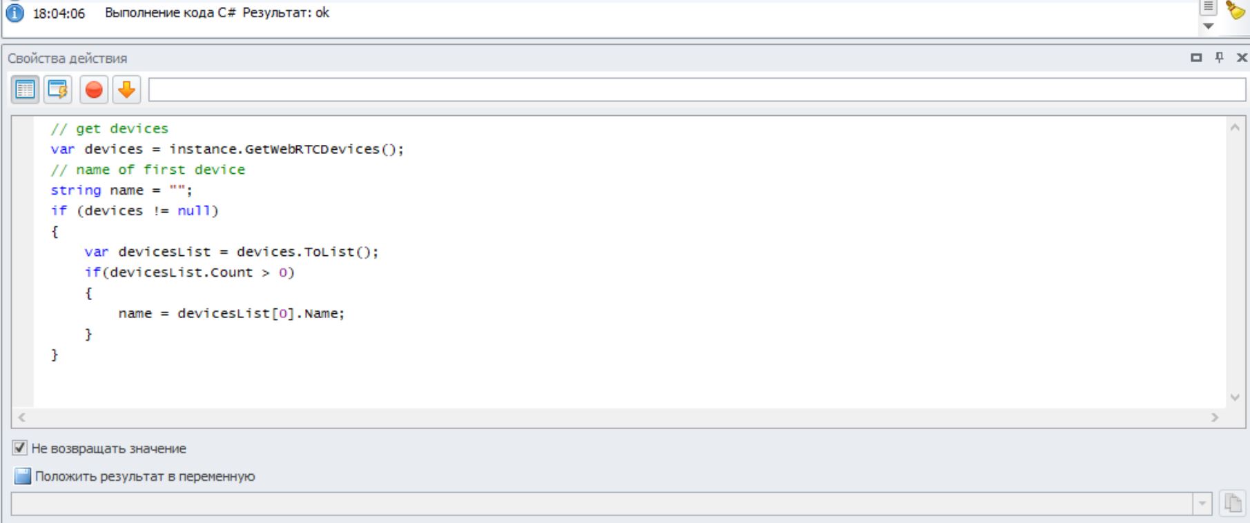

Вписал в бокс текст из примера в логах вижу только Выполнение: ok
Что я делаю не так?
Так выведет в лог все устройства которые есть на машине:
var devices = instance.GetWebRTCDevices();
if (devices != null)
    var devicesList = devices.ToList();
    if(devicesList.Count > 0)
        foreach (var device in devicesList){
        project.SendInfoToLog(string.Format("Устройство: {0}", device));
