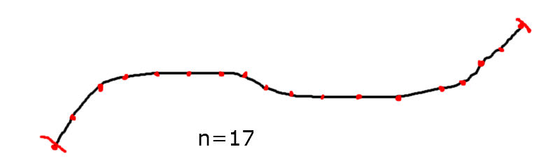

Бульдозер вон умеет: http://zennolab.com/discussion/threads/how-to-simulate-the-mouse-trajectory.9872/ :-) Может, он продаст.
Я попробовал накидать проект и не понимаю, как оно может работать. У меня в 5.7.5.3 сайт мои движения и даже клики вообще не замечает. Проект приложил.
Вообще, программно можно вот так: http://stackoverflow.com/questions/8021954/sendinput-doesnt-perform-click-mouse-button-unless-i-move-cursor - но там идёт ссылка на системные функции... полагаю, Зенка такие конструкции не переварит.

О! Проще-то ладно, главное — он вообще работает! :-) Правда, один вызов занимает 5-6 секунд в PM...
По такой кривой, как у Бульдозера, двигаться будем минуты полторы :(

Думаю, в данном случае пользователю такая сложная траектория не нужна.
вопрос еще в том, какая траектория нужна чтобы с успехом обманывать алгоритмы отслеживания ботов на сайтах..
