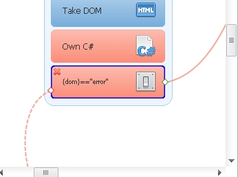

Не понимаю логику разрабов. Уже несколько раз использую switch заместо if так как нихрена не врублюсь как оно тут работает.
В моем понимании если dom=="error" это true и мы идем по правой ветке, иначе по пунктиру.

Цифры сравниваются без кавычек, тесты с кавычками.
В данном случае "dom"=="error" правильней

Ну тогда в switch тоже пихнули бы эту логику. (facepalm)

у свича логика только на одинаковость и учитвать различия между целочисленным и строчным типами ненужно, поэтому там можно без кавычек.

Сам через раз забываю про ковычки потом сижу и смарю где косяк :-)

и в C# иногда путаешься, так как там эта строчка как раз false
