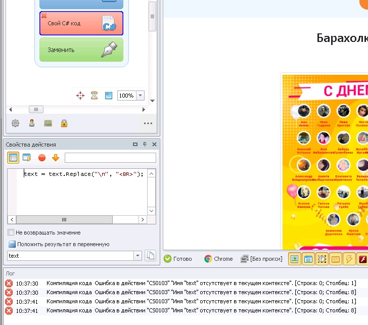

maxim.gutareff
27.01.2018
248
19
Попробуйте стандартным кубиком искать {-String.Enter-} и заменять на <BR>
Ну и на C# можно как минимум тремя способами это сделать: Replace для String, Replace для Regexp, Split/Join.
Пробовал в первую очередь. Замена не происходит.
В C# дуб дубом. Собственно поэтому сюда и написал.

maxim.gutareff
27.01.2018
248
19
Astraport
01.05.2015
4 983
4 432
Ну так меняйте text на свою переменную.
maxim.gutareff
27.01.2018
248
19
Она и называется text
Я же пишу - в этом не шарю. Коды не моё. Понимаю только по примерам.
Если бы умел писать коды - тут бы не спрашивал.
GraaFf
21.05.2016
126
54
Попробуйте так
project.Variables["text"].Value = Regex.Replace(project.Variables["text"].Value, @"\n", "<BR>");
