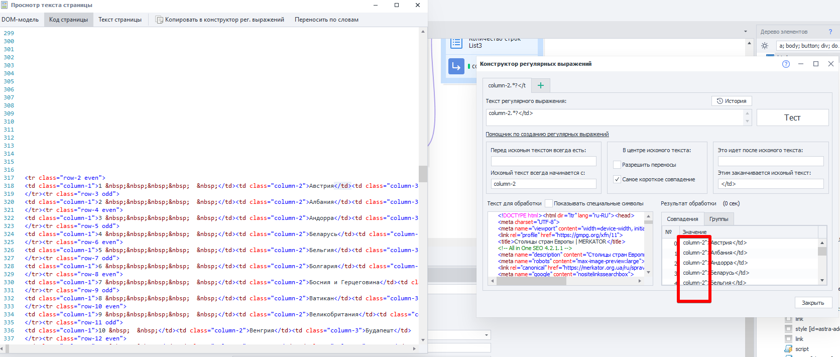

Спасибо! Получилось частично. Не знаю почему, но парсер вставляет с выбранного листа только одну цифру (то 0, то 5). Хотя задача скопировать все страны (название). Как это можно организовать? Настройки парсера где можно найти?
AV-Helper
13.09.2017
Если конкретнее, то все такие строки нужно скопировать.
Как можно добавить в цикл, чтобы со всей страницы был скопирован этот текст (разные страны)?
Или нужно по этой инструкции идти: https://zennolab.com/discussion/threads/pishem-parsery-v-zennoposter-na-c-instrukcija-dlja-novichkov-ot-novichka.59596/ ? То есть, создать xml файл и туда загрузить сперва, потом с того файла вставать на сайте?
Пробую через конструктор действий сделать. По тестам получается скопировать всё нужное, только он ещё захватывает код.
Ну так все правильно. Вставили же "искомый текст начинается с..." и "заканчивается на..." Поэтому с кодом и берется. Если перенесете в перед/после, будет только "внутрянка".

Что-то начинает получаться :-) Спасибо за помощь, ребят. Находит нужные строки. С этим всё ок. Осталось понять как сохранить и вставить в проект. Прошу прощения за столь новичковые вопросы. . .
"Парсинг данных" - Много
"Что брать" - Текст
Класс в css указан верно. Возможно в разделе "Выбор действия" нужна настройка. Пока не понимаю.
AV-Helper
13.09.2017
В исходном коде страницы нужная строка прописана так:
<td class="column-2">Австрия</td>
Я прописываю путь так:
//*[@id="tablepress-118"]/tbody[@class='row-hover']/tr[starts-with(@class,'row-3')]/td[@class='column-2']
Но выдаёт ошибку. Пробовал по разному модифицировать код, убирая ID , оставляя только минимум информации.
Посмотрите, кому не лень. Может найдётся ошибка. А то не могу найти логи и посмотреть что он не может найти.
AV-Helper
13.09.2017
Уже без ошибки парсит, но не понимаю почему так парсит - только класс (column-2) парсит. Может кто знает в чём причина?
Пробовал в атрибуте указать "text" вместо класса или ID, но тогда парсит не находит элементы.
AV-Helper
13.09.2017
innertext нужно было указать - теперь парсится. Только не вся таблица. Хотя в диапазано указано "all".
Пока тут запаролся. Может кто прочитает и сможет подсказать в чём причина.
Копирует 1 строку, потом перепрыгивает на 19 строчку и там начинает копировать до 28. Всего 45 строк в таблице.
AV-Helper
13.09.2017
Разобрался со всем.
Такой нужно было код составить:
//*[@id="tablepress-118"]/tbody[@class='row-hover']/tr/td[@class='column-2']
Спасибо кто помогал. :bt:
