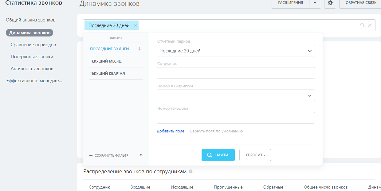

это bitrix24.ru тока сперва аккаунт надо создать аккаунт потом перейти по ссылке https://b24-lg7qll.bitrix24.ru/report/telephony/
99991
надо поменять подлёдные 30 на любую другую значения из списка

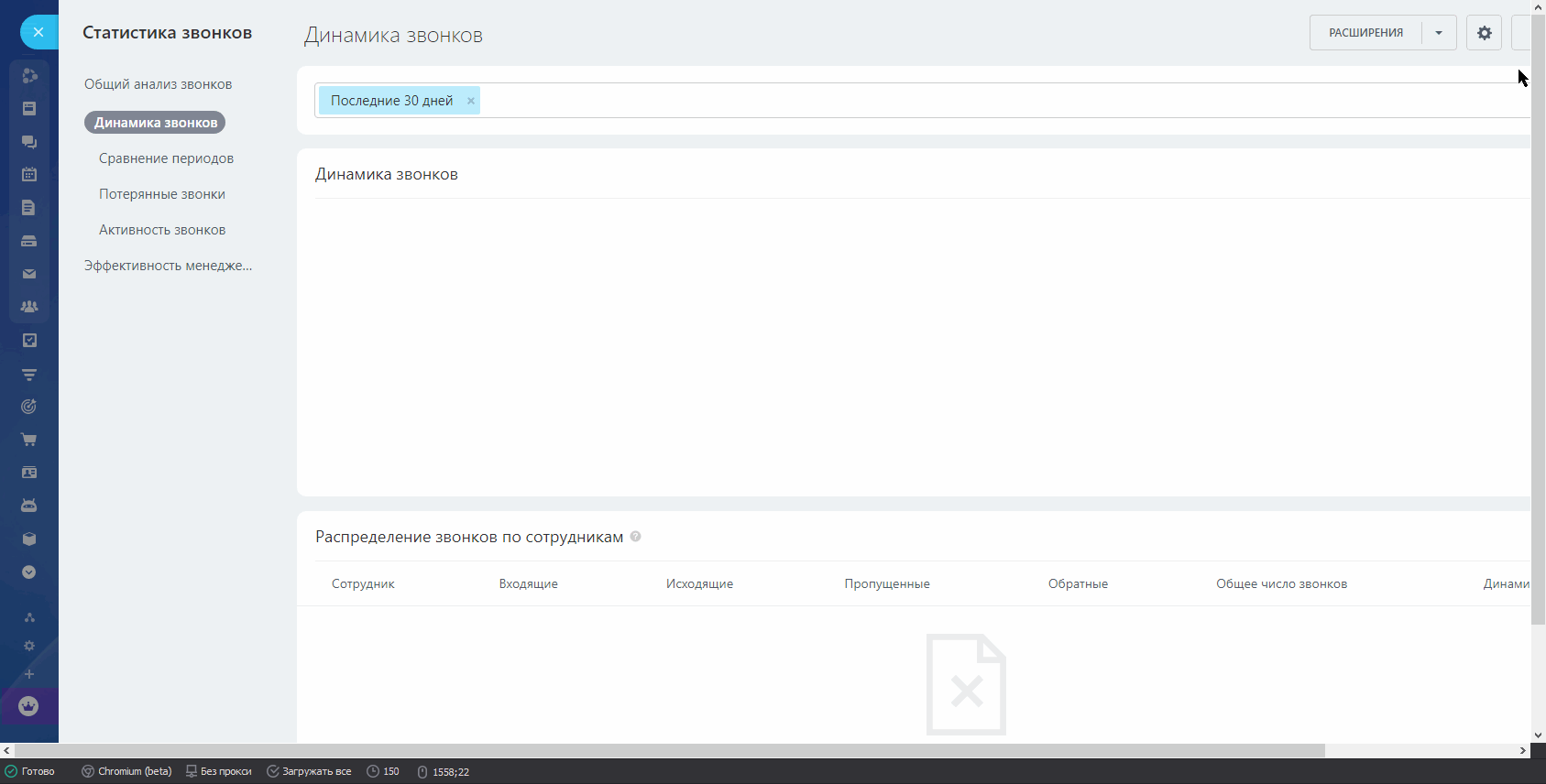

Пример быстродействия: [кликабельно]
Решение на C# с помощью кликов:
instance.UseFullMouseEmulation = false;
Tab tab = instance.ActiveTab;
tab.WaitDownloading();
tab.FindElementByXPath("//div[contains(@id,'dynamics_filter_search_container')]", 0).Click();
instance.WaitFieldEmulationDelay();
tab.FindElementByXPath("//div[@class='main-ui-control main-ui-select']", 0).Click();
tab.FindElementByAttribute("div", "innertext", "Последние\\ 90","regexp", "end").Click();
tab.FindElementByAttribute("button", "innertext", "НАЙТИ","regexp", 0).Click();
