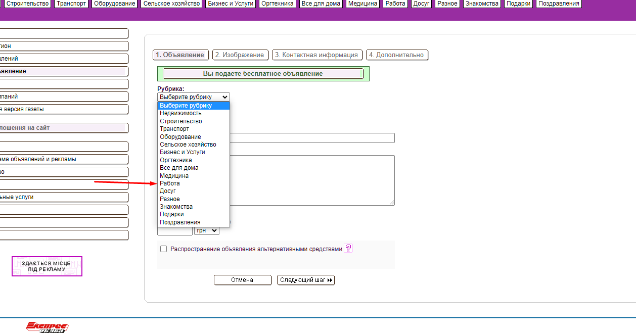

Подскажите пожалуйста как можно выбрать пункт в выпадающем меню по имени
Есть такой выпадающий список:
У бота есть вводные данные, переменная с значением: Работа. Нужно выбрать в этом выпадающем списке категорию Работа.
Пример сайта:

Пока сделал таким образом:
1) парсю категории в список
2) беру по одной строке и проверяю или не равно "работа" и при этом увеличиваю переменную на 1
3) когда дохожу до "работа" беру число которое в переменной и пускаю такое количества {down} на клавиатуру.
Может есть проще способ?

Нужно у select установить значение того option которому соответствует нужное значение. Если вы знаете его заранее, то делать нажатием на выпадающий список и то количество нажатий вниз, на какое нужно опуститься + enter Или же просто в этот селект устанавливаете нужное значение - то есть 10

Если позиция нужного значения заранее не известна, то да, парсить все значения в список и через список определять номер нужного значения
