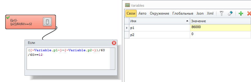

Друзья, а подскажите, как сделать проверку, на 12 часов например?
То есть, есть 2 даты в unixtime (можно не unix) не важно, главное чтоб работало)
Условие: Если прошло 12 часов с последней даты, то работаем, если нет, то не трогаем и ждем

в итоге решил вопрос следующим образом, через C#
int start = int.Parse(project.Variables["time_start"].Value);
int end = Environment.TickCount;
int time = (end - start) / 1000;
var result = time > 43200;
return result;
где:
project.Variables["time_start"].Value - переменная времени из шаблона в формате {-Environment.TickCount-}
Environment.TickCount; - берем настоящее время в формате выше
43200 - это 12 часов в секундах
ответ будет FALSE или TRUE
FALSE - означает НЕ прошло 12 часов
TRUE - означает прошло 12 часов
пользуйтесь

короче... есть способ еще проще и быстрее :-)
берем unixtime кодом С#
return (long)(DateTime.UtcNow - new DateTime (1970, 1, 1)).TotalSeconds;
записываем в переменную time_end - конец работы шаблона
при старте шаблона, этим же кодом берет unixtime и кладем в переменную time_now
потом создаем кубик if в нем пишем
{-Variable.time_now-} - {-Variable.time_end-} > 43200
если прошло 12 часов, кубик выйдет по зеленой ветке, если нет - по красной.
