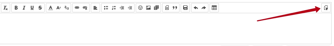

чаще всего в таких формах есть элемент body в iframe или wysiwyg или wysiwig:p
Можно через конструтор действий попробовать поставить ему новый innerhtml
спасибо огромное за совет! целый день парился с вариантами заполнить поле в таком редакторе, а оказывается все намного проще было!
