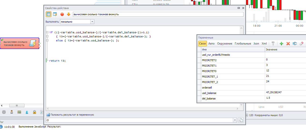

Ну вот к примеру это - i3=не определено.
И что тут не так, как по мне определить очень трудно. Я и запятую ставил и точку - одинаково непонятно.
