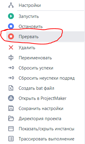

Я вручную прерываю проект в ZP. Необходимо, чтобы только после такого ручного прерывания проекта через ZP - выполнялось действие и после проект прерывался. Как это сделать? Badend не вариант.

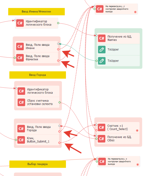

так не бросай красные выходы с кубиков на произвол судьбы. группируй в логические блоки, веди с них красные линии на обработчик исключения, тогда и сам будешь знать что происходит в работе шаблона и думу думать не надо, как правильно выйти в аварийных случаях
вот видишь, нет же брошенных красный линий, все прекрасно ;-)
У меня огромная паутина из 100500+ кубиков. Ну попробую примерно так же сделать у себя. Думал может есть решение попроще.
