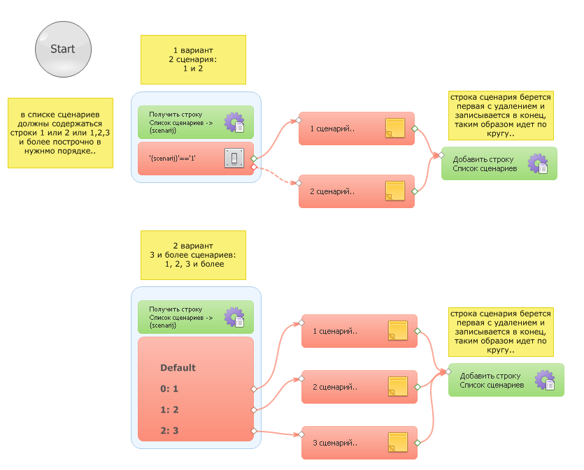

если нужно именно по прописанному сценарию, то тоже можно,
даже еще легче - берем первую строку списка сценария и в зависимости от того какое содержимое 1 или 2,
направляем в нужное русло.. строку возвращаем в конец списка сценария..
