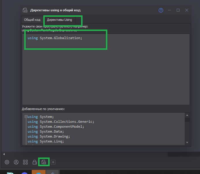

В Using добавить: using System.Globalization;
105683

Либо прикрепил готовый результат.
  • 9,7 КБ Просмотры: 61

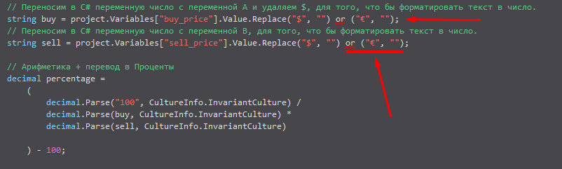

А можно добавить в код эти валюты €, £ чтобы не только $ убирать но и эти валюты. В зависимости что за валюта в переменной лежит. Я попробовал добавить € но так не работает:
105686
The_vAe
30.05.2019
3 626
1 408
Гениально. Я потрясен от вашего профессионализма. Благодарю, все работает :-)
