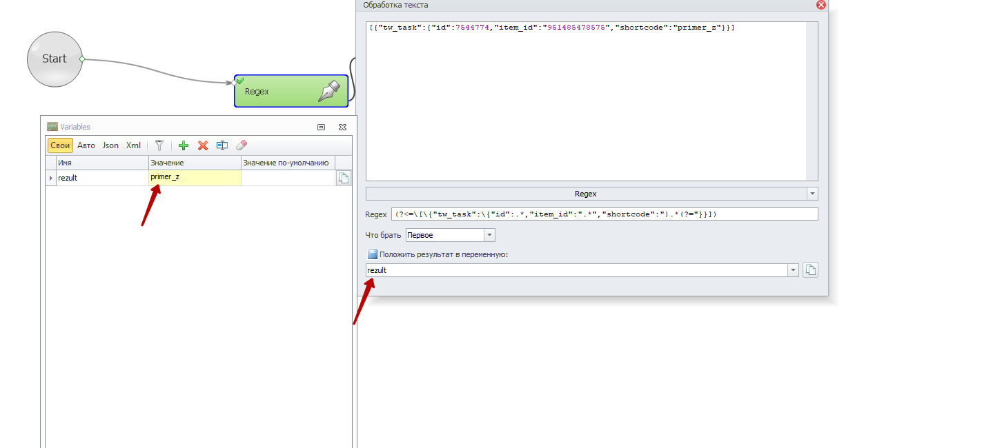

И в чём проблема? Вы пытались хоть работать с экшеном "Обработка текста"???
Вот регулярка.
(?<=\[\{"tw_task":\{"id":.*,"item_id":".*","shortcode":").*(?="}}])
Начните пользоваться тестером регулярных выражений
ПС. Можно даже до такой сократить
(?<="shortcode":").*(?="}}])
Вот регулярка.
Спасибо, я не продвинутый юзер. Раз в год делаю себе какие то проекты. Естественно от нечастого использования, забываю некоторые вещи.
регулярку то я сделал и умею пользоваться, дальше просто не знал куда вставить её.

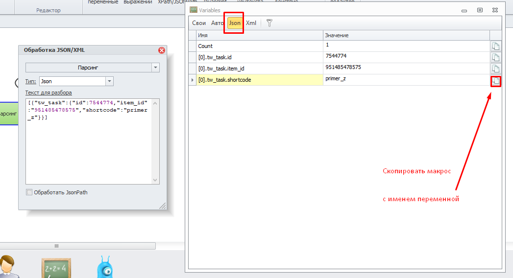

Вот еще альтернативное решение (например, когда нужно взять несколько значений):
Ваш запрос вернул ответ в формате json, можно его быстро и очень удобно распарсить
В поле "текст для разбора" загоняете переменную с вашим ответом
Результат выполнения кубика: создадутся переменные со значениями)
Реакции: marsel80 и Lord_Alfred
а у вас какая версия ? у меня чет такого нету вроде ? могли бы сделать скрин, где это находиться ?
Lord_Alfred
09.10.2015
3 916
3 881
Оно гораздо лучше априори парсинга регулярками, если приходит в ответ JSON, тоже это хотел посоветовать.
Парсинг JSON появился вроде бы в 5.10.0.0
Реакции: SHELBY и marsel80

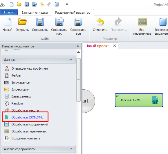

Добавить действие - Данные - Обработка Json/Xml
У меня версия 5.11.3.0
Реакции: marsel80
