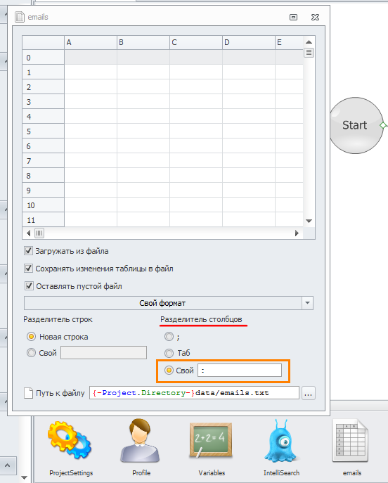

еще такой вопросик если у меня в списке email адрес прописан в формате [email protected]:пароль Как мне вытянуть из строки именно пароль после двоеточия?
С регулярками особо не очень знаком поэтому и прошу помощи
Вообще для разделения подобных данных в переменные прекрасно таблицы подходят
ну или такой регуляркой:
Коструктор регулярных выражений в проджект мейкере просто замечательный - попробуй, там по идее все понятно..
сам регулярки нифига не знаю, справляюсь только благодаря конструктору..

Да уже понял что регуляркой можно. Уже разобрался.
