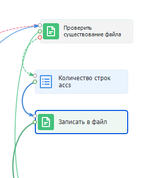

Всем привет ,есть задача, есть условный чекер, он гоняет аккаунты. Нужно чтобы когда он берет новый файл, обычно каждый день берет файл предыдущего дня. Чтобы он брал сколько всего строк в файле, куда то их сохранял 1 раз и потом я мог сравнить. Как это сделать? Всем спасибо!

Кубик работы со списками - получить количество строк. Правда перед получением количества строк я бы почистил его от пустых значений и от дублей (если дублей не должно быть). Что бы вы точно получили правильную цифру. Таким образом у вас в переменной будет реальное количество строк, которые есть в списке.
Это значение сохраняете в какой то внешний список в котором уже хранятся значения от других дней. Прогоняете в цикле, сравниваясь с последним числом по логике, которая должна быть при сравнении. Получаете на выходе нужные значения

В общем, решил вопрос как то так: Проверка существования файла, если нету, то берем кол-во строк и записываем в файл. Если файл уже существует, то при пробеге в чекере, просто пролетаем. Всем спасибо!
