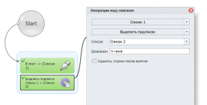

если делать с помощью экшена как на скриншоте, то все ок:

юзайте "выделить подсписок", а не "взять строку"
все работает

посмотрите внимательно на экшен в моем сообщении http://zennolab.com/discussion/threads/kak-vzjat-vse-stroki-iz-spiska.18695/#post-120114
