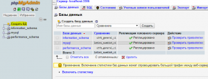

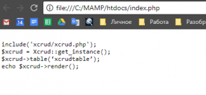

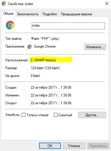

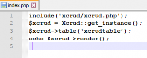

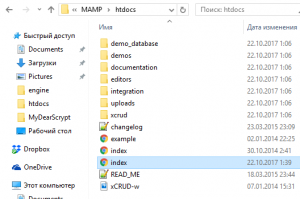

Привет всем...
Понадобилось прикрутить бд к своим проектам, зашёл на форум и воспользовался поиском....
Прочитал статью, и сразу же купил xcrud.
Но так и не получилось завести это дело.
Что я делаю неправильно ?
1.Пользуюсь MAMP, распаковал архив и засунул его в htdocs
2.Захожу в phpmyadmin и жму на создать новую бд
конкретно вот так
3.Создаю файл index.php
4.Пишу в него слейдующее
после чего запускаю файл index.php и браузер у меня показывает такое
Подскажите пожалуйста, что я делаю не так. Да с бд столкнулся впервые
